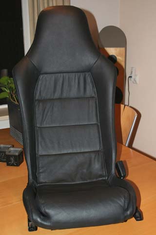

Van het weekend kwam m’n collega weer terug vanuit China. Hij had een leuk pakketje bij em; een tas vol heerlijk ruikend soepel leer. Het ziet er allemaal prima uit. Even heb ik er nog aan gedacht om de middelste baan (zit- en ruggedeelte) okergeel te laten maken of zo, maar mijn collega (die het daar ter plaatse moest uitzoeken) is kleurenblind. Dat vond hij zelf ook niet zo’n goed idee. Het is helemaal zwart geworden dus.
Het aanbrengen op de stoel is redelijk goed te doen en is leuk om te doen. Het koste me een uurtje of 3. Waarvan ik het eerste uur alleen maar rond de stoel heb gelopen, bang om de eerste druppel lijm te smeren. De tweede zal wel een stuk sneller gaan.

Ziet er goed uit :thumbup:
Spiky :alone:
Ziet er alleen een beetje "los" uit...... het ruggedeelte....

Ik heb hem exact zo nagemaakt als de stoffen versie. Ik weet niet of de origineel leren stoel ook zo is. Het stof achterop het leer zit aan de rugleuning. Daartussen zit foam. Dat zit gestikt. Daar zit dus wat ruimte tussen, zodat de boel niet strak op de rugleuning zit. Dat moet ook, omdat er anders geen “slack” inzit als je gaat zitten.

Respect!
Ziet er fraai uit... 8)

geen slack....in leer????????leer heeft een natuurlijke rekrichting dus dat is het probleem niet...(als daar rekening mee is gehouden....)voor de rest netjes hoor...kom je zondag ook kennuh wuh het zien! :shock:

Nee, niet in het leer zelf. Maar tussen de rugbekleding en het leer. Die rugbekleding zit aan de stoel vast, maar het leer is maar op een paar plaatsen overdwars aan die rugbekleding gestikt, zodat er wat ruimte zit tussen die rugbekleding en het leer om wat te kunnen schuiven.
Ach, je moet het zien denk ik. Het zit wel aardig in ieder geval. Ik weet niet of ik er zondag bij ben. Ik wil eigenlijk de bestuurderstoel gaan doen, maar zaterdag heb ik nog eerst wat te straten buiten. Als ik kom, dan zal het wat later zijn. Ik ben ook wel benieuwd naar jouw interieur. Maar als ik kom zal de mijne nog niet klaar zijn in ieder geval...

Ziet er netjes uit. :thumbup:
