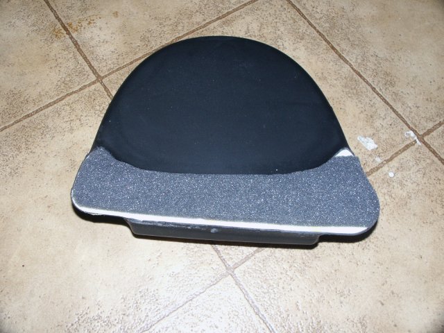

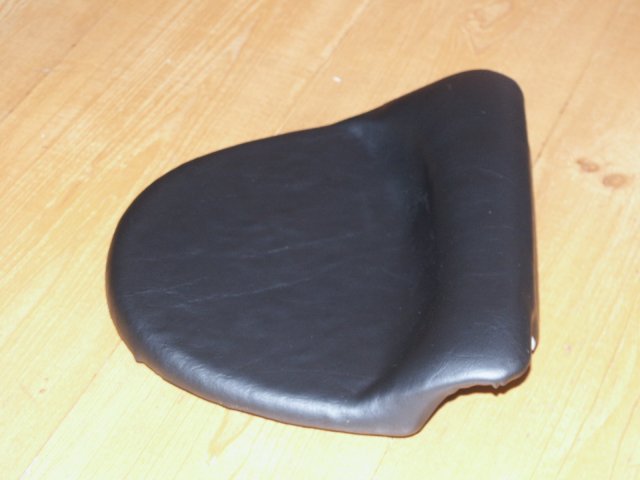

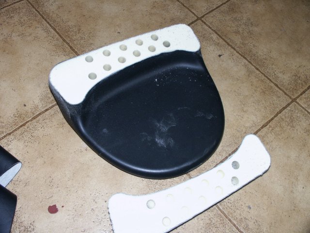

Afgelopen week dan eindelijk de hoofdsteun aangepast, zodat ik mijn stoel wel in de achterste stand kan zetten.
De harde bobbel is gevuld met hard schuim waarin vele gaten zitten om bij een botsing te vervormwn en dus de klap op het hoofd op te vangen, dus voor je schedel is het in geval van een ongeluk dus geen gevaar.
Ik heb een stuk van de knobbel gezaagd, daarna de randen met de dremel wat bijgwerkt en er een stukje schuim van 1 cm dik opgeplakt.
En dan het geheel bekleden met skai (of hoe je dat ook schrijft)
bobbel doorgezaagd
bobbel doorgezaagd
schuim erop geplakt
schuim erop geplakt
bekleed met skai
bekleed met skai
resultaat:
eind resultaat
eind resultaat
Ziet er netjes uit zo op die foto......;)
Zal iets prettiger zijn idd, ik merk ook als ik mijn stoel 1 tandje verder naar achteren zet, en mijn hoofd naar achteren doe, ik die harde rand voel, inderdaad een minder veilig idee :!:
Veilig is het wel standaard, maar comfortabel niet voor lange mensen die hun stoel ver naar achteren willen zetten.
Mooi gedaan Maarten, precies zoals ik het eigenlijk wil gaan doen, maar dan met een stukje alcantara eroverheen als dat mooi kan... (Wilbert, ik heb nog een lesje alcantara-borduren nodig :wink: ).
