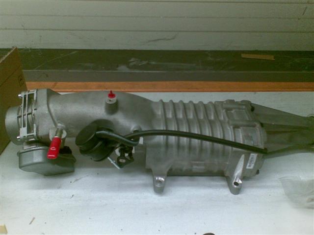

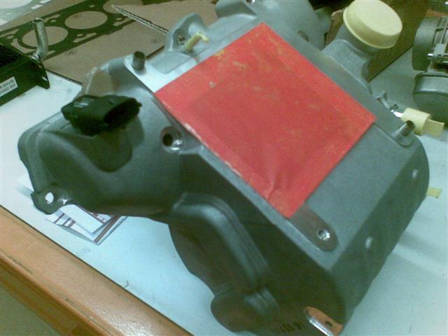

Nou, nou wat een feest de meeste spullen zijn binnen.
Dit zat er in het pakket :
Kopmressor met gasklep
inlaatpruitstuk,pakkingen, spanrol, water buizen, waterpomp, spacer plaat, bouten , moeren, krukas sensor, tandwiel slangen
Ziet er allemaal goed compleet uit, ontbreekt nog :
Nokkenas, drijfstangen en lagers en injectors.

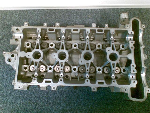

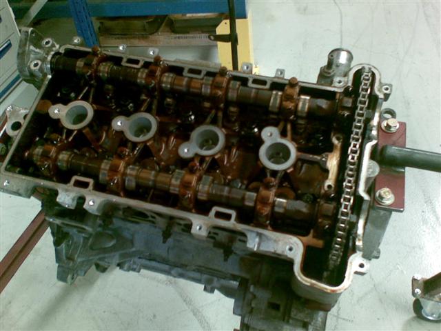

Vandaag de kop eraf gehaald en eerst ff schoongemaakt.
Dit set werkt niet met een extra ecu en twee verstuivers maar met een nieuwe ecu die alles overneemt, Hitec werkt samen met van kronenburg autosport ( http://kms.vankronenburg.nl/) en die leveren de ECU, het is een KMS MA25. (942 euro incl BTW) Let op dat je een aluminium zonder MAP sensor neemt die van plastic schijnt naar verloop van tijd slechte contacten te krijgen.
Om het BDP signaal te krijgen heeft deze ecu een andere gever nodig dan standaard op de speedster zit. Dus moet de krukas worden voorzien van een tandwiel en sensor. (zie foto)
Deze is in de ruil verkrijgbaar bij hitec (115 euro ex BTW)
Ook moeten er grotere verstuivers in van de OPC (160 euro ex BTW), deze passen niet direct.
Hiervoor moeten de houders, klemmen, en de kabelboom bewerkt worden deze dus ingepakt en opgestuurd naar hitec die dit uitvoeren.

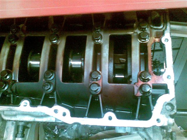

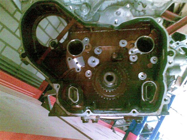

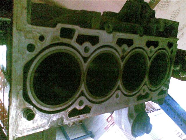

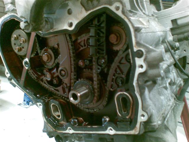

Carter er af, drijfstangen los gemaakt, zuigers eruit.
Balans assen verwijderd.
De balans assen komen niet meer terug. Ga de olie kanaaltjes (2 per as) dicht maken en de waterpomp rechtstreeks aansluiten.
