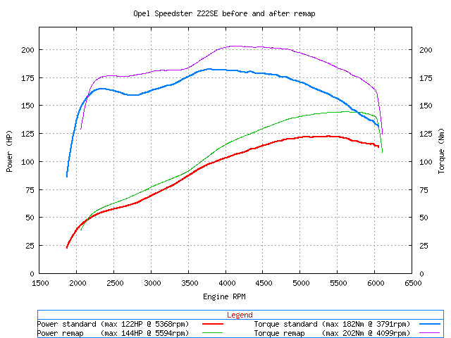

Daarnaast ben ik zelf begin 2005 bezig geweest met een remap, die helaas geen stand hield. Echter, in de beperkte tijd dat je kon testen na het programmeren kreeg ik dus wel dit als resultaat:
AfbeeldingZo
Heb het plaatje al eerder gepost, maar niet iedereen zal dat gezien hebben. Dit is een voor/na met een standaard motor (geen enkele wijziging). Nu weet ik niet of deze winst met een wellicht iets te agressieve map is gemaakt, maar ik denk toch echt dat een paar % een onderschatting is (waardes in de grafiek zijn overigens waardes aan de wielen).
Zodra we een test kunnen doen met Peter z'n veranderdingen zal ik ook een voor en na test doen. Dat zou goed moeten weergeven wat het verschil is van het remappen. Vermogenstesten op absolute waarden hebben naar mijn mening weinig nut. Zeker gezien de omrekeningsconstructies die men er op na houd om van wiel vermogen naar krukas vermogen te komen.
De tussenstand voor mijn auto is overigens ook te zien, weer via mijn eigen meet systeem:
Dit is dus zonder een remap.
Let op dat je in beide grafieken duidelijk het verschil ziet in de vorm van de grafiek. Dat is nog eigenlijk het belangrijkst, want dat is vaak wat je merkt. De eerste remap grafiek gaf echt een duw in de rug effect. Dat zie je ook duidelijk terug door de 20Nm die erbij komen in iets van 750 toeren. Bij de tweede grafiek zie je ook duidelijk het effect van het andere spruitstuk, de piek wordt verder in de toeren omhoog gelegd.

Als ik nog even naar het Lambda verloop op die TMS 2.4 man. remap kijk, denk ik dat er vooral veel in het middengebied te winnen is. Tussen 2500-4500rpm loopt ie daar veel te rijk met een flinke dip in het koppel tot gevolg. Op piekvermogen zit ie weer rond de 12.0 en dat is niet verkeerd.
Denk dus dat je aan jouw piekvermogen niet heel veel meer kan verbeteren (hoewel, met wat meer toeren...) echter die dip eruit moet goed mogelijk zijn. En is ook veel belangrijker want in dat gebied rij je tenslotte... ;)

Alhoewel idd minder belangrijk, verwacht ik eigenlijk nog wel een mogelijke toename in piek vermogen. Het lijkt er op dat de vervroeging op hogere toeren nog wat verder kan van de ontsteking. En idd brandstof huishouding in het midden gebied is niet echt geweldig op de TMS grafiek.
