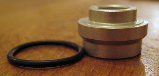

Kan iemand nog even bevestigen of ik maar 16 stuksvan het onderstaande hoor te hebben? Alleen voor de voorzijde of mis ik een setje voor de achterdempers? Geen trek om straks alles voor niets los te schroeven.

Ja, klopt. Twee bussen per ophangpunt en twee ringen. Maakt dus 8 bussen en 8 ringen in totaal. Wel even de lagers in de ophangpunten van de schokbreker zelf invetten. En er op letten dat de ringen bij de montage goed aansluiten.
