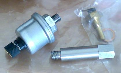

wij hebben op de 2.2 Speedster geen schroeffilter, maar een inwendige filter. :cry:
Dit zoeken wij. Foto is Stevenflappy die deze onderdelen heeft laten maken bij Moto-concept. Schroefdraad M12*1,75

Zo'n adapter is perfect om oliedruk te meten.
Maar niet voor olietemperatuur. Probleem is dat je erg ver weg zit van de warmtebron en dat de olie niet langs de sensor stroomt. M.a.w. de gemeten temp is niet de echte temp.
Dus voor olietemperatuur moet dan nog een slimmere oplossing komen.
Ik zal ff met wat mensen kortsluiten of we daar wat slims voor kunnen doen :)
En dan kom je weer in een eindeloze discussie terecht WAAR je precies moet meten, HOEVEEL het daadwerkelijk uitmaakt en OF het dan nog daadwerkelijk uitmaakt wanneer je erachter komt dat de temperatuur niet helemaal meer klopt. Zou me daar dus niet te druk om maken en gewoon weten op hoeveel je meter normaal behoort aan te geven. Wanneer de meter dan een keer een absurde afwijking geeft, weet je genoeg. We zijn toch geen stelletje domme 16 jarige Amerikanen die alleen 100% juiste nummertjes kunnen lezen :idea:
Die adapter is voor de oliedruk en niet voor de temperatuur sensor. Die ga rechtstreeks de carterpan in, dus geen warmte verlies en met m12x1,75 draad.
Dat zal dan zo'n sensor zijn die je op de plaats van de aftap plug gebruikt?

Uit eigen ervaring kan ik melden dat het meten van de olietemperatuur in de carterpan (carterplug adapter) een lagere temperatuur oplevert dan de temperatuur die je meet met een peilstok zender. Zal ongetwijfeld met de positie van die sensor te maken, maar is het interessant?
