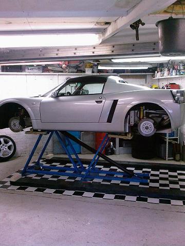

Brug ziet er super uit zeg :thumbup:
Hoe stabiel is zo'n brug ivm gewichtsverdeling van de auto, kun je daar wat over zeggen?
Zie dat je de achterwielen er namelijk af hebt gehaald, neem aan dat dat is om dit soort gevallen te voorkomen...
De brug zelf is behoorlijk stabiel, moet ook wel omdat er maximaal 2800kg op mag :)
Ik gebruik de kritische krikpunten, dus voorzichtigheid is inderdaad altijd geboden!
Normaal gaat hij op deze manier omhoog:
Alle wielen zitten er dan nog gewoon op, en een oude velg met band gaat op de neus. Hij is dan redelijk stabiel, maar ik kan de auto nog steeds redelijk makkelijk naar achter laten kantelen, ik denk dat ik de neus in deze situatie met maar een kilo of 15 omhoog hoef te duwen dan gaatie (zie jouw foto :wink: ).
Als de auto op de goede hoogte staat zet ik spanband van het sleepoog naar de onderkant van de brug en span ik die strak. Dan kan de auto helemaal geen kant meer op en is het veilig om de wielen (voor en/of achter) eraf te halen.
Toen we van het weekend de speedster omhoog haalde was het een iets ander verhaal, want we hadden de voorklep al gedemonteerd. Ik kon dus ook niet het reservewiel op de neus leggen. Dominique moest dus behoorlijk aan de neus/sleepoog trekken terwijl de speedster omhoog ging. Op de goede hoogte kon ik de spanband weer vastzetten en was het weer veilig :wink:
Altijd even het koppie erbij houden als de speedster omhoog gaat dus!

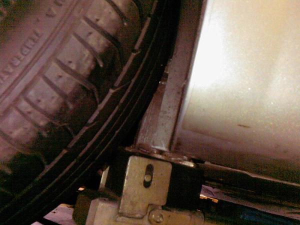

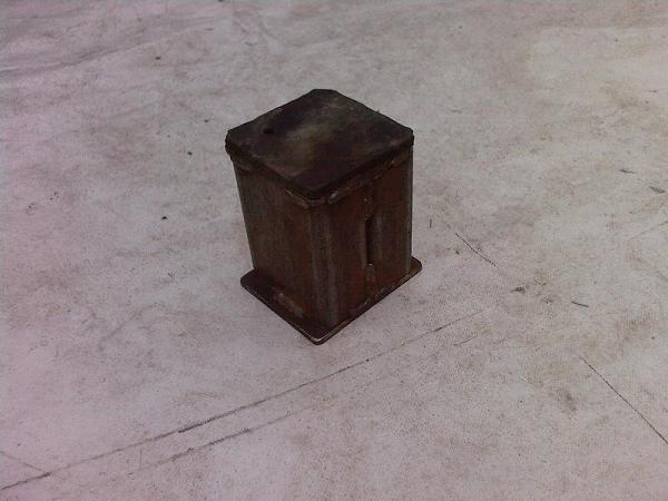

overigens heb ik zelf ook al jaren zo'n (poets)brug idiaal voor in de garage.ook heb ik net als maik omdat de speedy zo laag is oprijbalken geplaatst die je weer weg kunt halen. voor de achterzijde heb ik kokers
gemaakt die vallen achter de vloerplaat op de achterste chassisbalken zo blijft de vloerplaat vrij en ligt het zwaartepunt een fractie meer naar voren. voor hoef ik hem niet vast te zetten( al is het altijd beter van wel natuurlijk) :wink:
