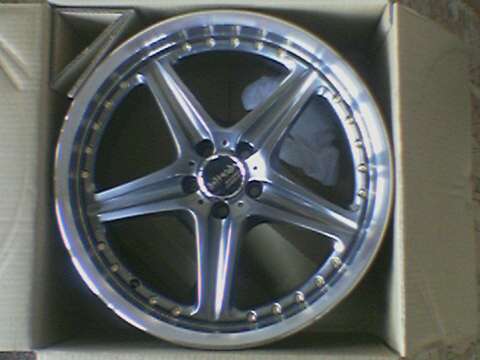

9:50 ik krijg te horen dat de velgen niet zijn zoals op de foto en kleurverschil hebben, ze hebben geen brede rand maar eigenlijk geen rand, zowel de 7J als de 8J niet, zit bijna geen verschil tussen, is dus niet mooi vindt ik :cry: en vond hij dus ook.

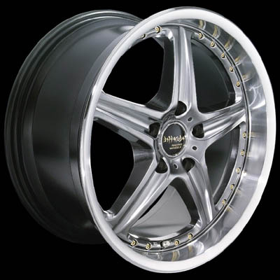

Deze lagen er 8j x 18
Van de site van barracuda
