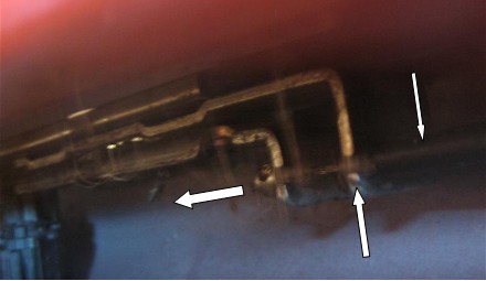

@Stefan
als je de kabelconstructie (rechter pijl) naar links trekt op de foto,
in de rinchting van de linker pijl,
kun je dan niet de kabelassy uit de constructie liften (middelste pijl)?
Web kabel.jpg (19.27 KiB) 2917 keer bekeken
@Spider, dat is vermoedelijk wat vauxhall bedoelde.
Of ik het er daarna weer inkrijg is een 2e, want dan staat het onder spanning.
Ik ga er nog eens wat kiekjes van nemen, en het aan de binnenkant van mij ogen bekijken.

Even over dat kabbeltje:
Als je de 2 ijzeren plaatjes naar elkaar toe knijpt. Dan haal je zo het kabeltje eruit verwacht ik. De linker dus naar de rechter toe bewegen zo te zien op de foto.
De hele unit is eruit:
Alleen die kabel loshalen is bij mijn speedster kansloos. Ik kan er niet bij, en toen de unit eruit was kon ik goed zien dat de kabel strak zit ingesnoerd:
Zal wel prutsen worden bij het weer terug instellen, maar het zij zo.
