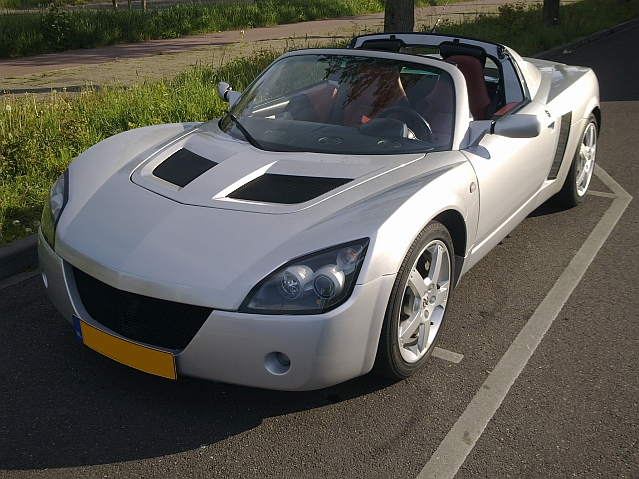

Mooie auto Christophe !
Ik zit ook te denken over het zwartspuiten van de velgen maar zie soms plaatjes dat ik denk ... toch maar niet! Nu zie ik het verschil ... Zwarte raamrand waardoor het geheel mooi is ... Wat voor uitlaat zit er onder btw? Rode remklauwen doen het ook mooi!
Dit is die van mij, foto van week of 2 geleden.

ik heb zwart gespoten velgen en zou graag weer zilveren hebben... ruilen? ;)

Sooike, Uw Speedster ziet er absoluut smetteloos uit,
maar in het echt nog beter :wink:
@speedster2008
Gelijk doen! 8)

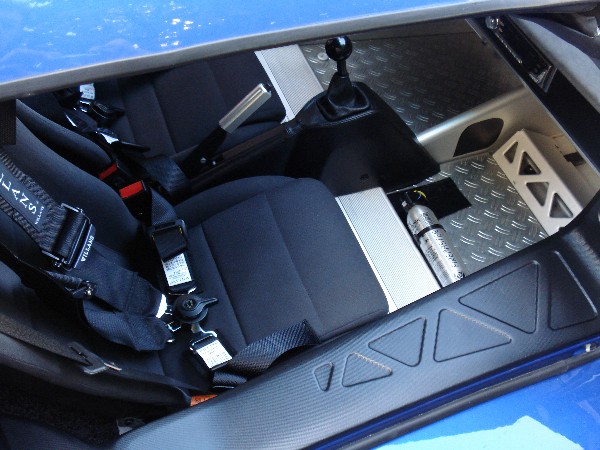

@Denthrax
de momo knop heb ik ook nog liggen nieuw in de doos,
bij interesse stuur maar PBtje.
en de alu ook
maar die is beschadigd eventueel polijsten :cry:
heb zelf een zwarte ronde biljartbal ook bijzonder pretttig.
met carbon surround om de pook.
