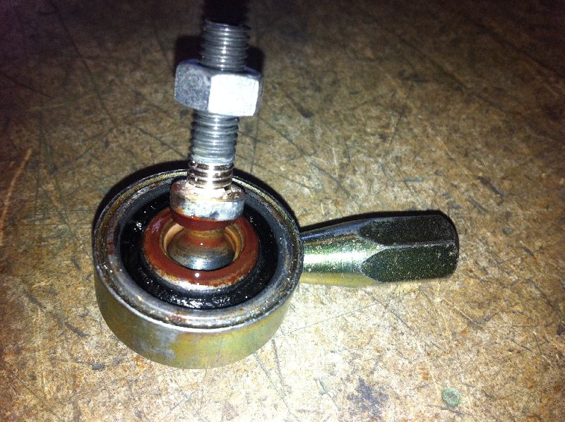

ik heb mijn speedster heel soepel laten schakelen door alleen het kogelgewricht te reviseren (bij mij was ook de arm gebroken, daar word je echt verdrietig van..):
- Kogelgewrichtje die op de versnellingsbak zit eraf te halen
- Kogel eruit trekken
- kogel schoonmaken en polijsten, kogelhuis schoonmaken en polijsten (Scotch brite), allebei zodat het metaal weer bloot ligt van vuil
- goeie klodder dikke hoogwaardige vet
- weer in elkaar zetten en goed afstellen :)
mijn gereviseerde kogelgewricht
