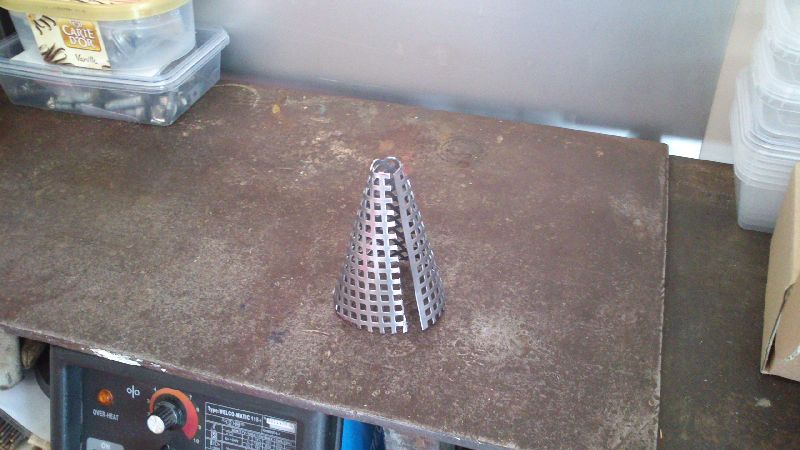

zo dit nog een goed alternatief zijn voor db killer's :?:
ik wil dit wel eens testen. ik zit nu op 109 db met een juist opgevulde tullet 2.5 100cell cat 2.2 stage 2

Die haalt de flow er wel uit, maar de vraag is hoe restrictief het is.
Teveel tegendruk creeren is gevaarlijk voor je motor.

idd, zal het eens testen er kunnen altijd nog wat gaatjes bij :)

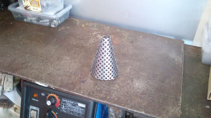

ben even deze ochtend bezig geweest voor frederic zen test

ziet er goed uit hitman! :D dit zal wel geen probleem zijn voor de flow :yes:

ziet er goed uit :!:
men uitlaat is pot dicht heb ik al gecheckt. Ik heb wel de db’s gemeten met een i Phone, maar normaal zo dat toch juist moeten zijn. ik zal wel zien of er verschil is met de zeefjes. Anders inderdaad gas liften :x
