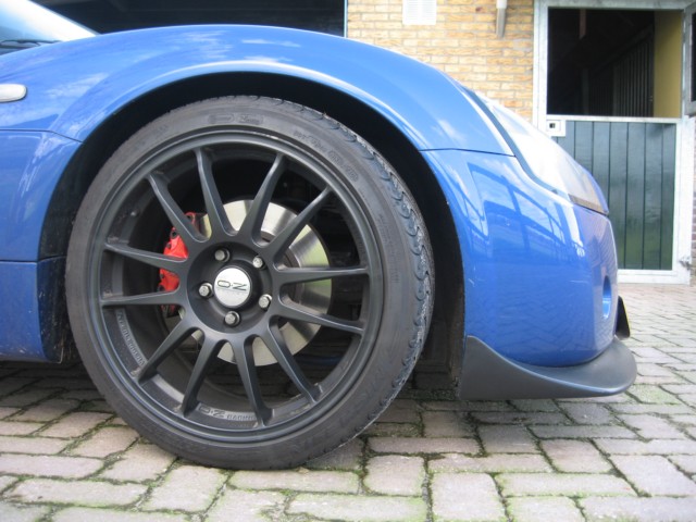

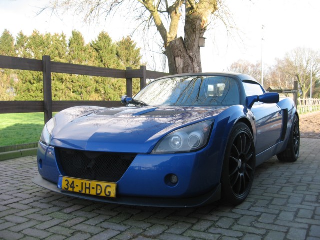

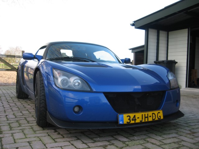

Dit is de front splitter van Robin (UK forum). Normaal hou ik helemaal niet van Tupperware, maar ik heb altijd de voorkant van de NA zo braaf gevonden. Natuurlijk ieder z'n smaak en van mij had ie iets kleiner gemogen, maar liever dit dan niets. Denk dat ik 'm in het voorjaar in de kleur van de auto spuit, wordt ie iets minder opvallend.
De auto ligt voor ongeveer 2cm lager en achter op standaard hoogte. Met splitter is da afstand tot de weg ongeveer 11 cm. Dat vind ik het minimum, anders rij 'm d'r bij elke drempel of parkeergarage af.
[/img]
Speedster spoiler 001 [640x480].jpg (83.26 KiB) 4272 keer bekeken
Speedster spoiler 002 [640x480].jpg (64.15 KiB) 4273 keer bekeken
Speedster spoiler 006 [640x480].jpg (88 KiB) 4267 keer bekeken

dat ziet er heel netjes uit
zeker als je het in de kleur van de auto laat spuiten
jammer dat een kenteken verplicht is :D
maar deze komt van een seat
van welke seat en wat kost dat bij de dealer?
ff geheel off topic, maar zie ik daar een paar OZ Superleggera's onder je Speedster?
Daar rijden er niet veel mee rond hier... :D
(En aan de breedte te zien heb je voor waarschijnlijk ook 8Jx17 zitten? Ik heb daar 7Jx17.)

@exmanta, zijn inderdaad OZ Superleggera's. Wel aan de maat, 18x8. Dus ook voor. Met 215/40 voor en 235/40 achter. Ik heb dan ook wielkastverbreders om aanlopen te voorkomen. Gewicht voor is hetzelfde als de originele voorwielen (velg+band), maar achter scheelt het een paar kilo.
@smiley, zie nu pas dat je een groepsinkoop wil doen. Scheelt wel in verzendkosten. Ik betaalde zo uit m'n hoofd 40 pond voor het versturen en dat was voor een spoiler (sorry, splitter) die uit twee delen bestaat. Speciaal door Robin gedaan (netjes!) om verzendkosten te besparen.
Sorry dat ik off-topic ging met die splitter, maar ging mij meer om de bevestiging dan om't ding zelf.
