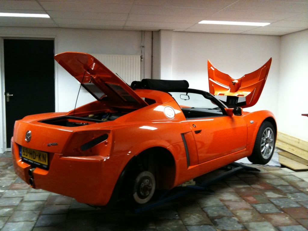

Hij staat keurig op de brug. Was wel passen en meten....Afbeelding

Herman schreef:Handige brug. Ziet er goed uit :!:
Pas maar op. Je achterste krikpunten liggen gevaarlijk dicht bij het "kantelpunt".
Inderdaad spannend!
Daarom begin in ieder geval met de achterkant om de boel lichter te maken :wink: Morgen een dagje sleutelen.... Ik heb niet van die handige sluitingen om de clams er gemakkelijk af te kunnen halen....
