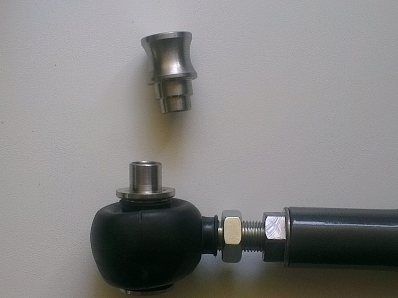

Ik hield de volgende onderdelen over. (ik denk voor de turbo)
Die tapse bus is idd. voor de turbo's die hebben een later type upright.
De andere ziet er uit als 1 van de busjes die in de toe link kogelgewrichten passen om alle speling tussen de bout en de kogel er uit te krijgen.. Had je daarvan ook 2 teveel?

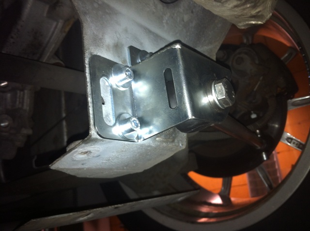

En de aansluiting op de hub:
Umm.. Ik ken deze toe link kit niet, maar moet die bus tussen de upright en de toe link niet andersom? Dus het brede deel tegen/in de upright en het smalle deel op het kogelgewricht cq. pas-busje?
Arno schreef:De andere ziet er uit als 1 van de busjes die in de toe link kogelgewrichten passen om alle speling tussen de bout en de kogel er uit te krijgen.. Had je daarvan ook 2 teveel?
Ja.
De bus loopt van breed naar smal weer naar breed.
Ik heb er geen foto van, maar in de handleiding kun je er een indruk van krijgen.
http://www.auto-editie.nl/prive/foto/20 ... elinks.zip
Ah, check! :thumbup:
Dacht dat het ook een (bredere) tapse bus was als je foto's zag, maar dan klopt het!
Dan klopt het ook dat je deze onderdelen nog over hebt, want die zijn samen nodig voor een turbo cq. latere upright met tapse koppeling..
Kijk; geruststelling en info voor de volgende die die kit gaat monteren :thumbup:

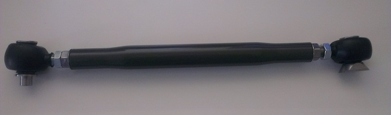

foto toch nog gevonden:
Nu heb ik ze al 2,5 jaar in de kast liggen :roll: toch volgende week maar eens inbouwen.
