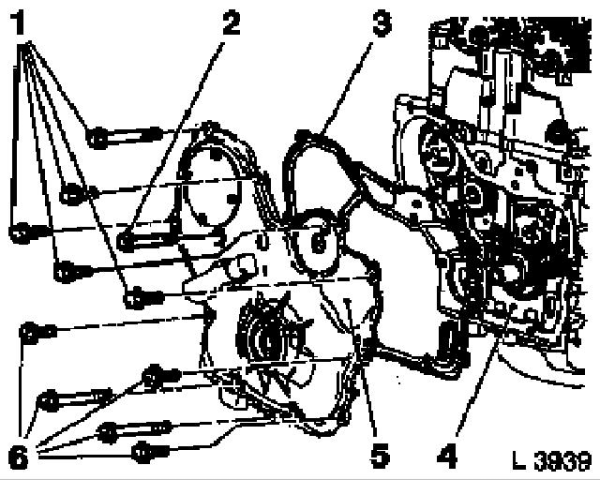

Welke lange bout was dat ? Wanneer heb je dit gedaan, pas geleden nog ?
"A je to !" #0047
Manta79 schreef:Welke lange bout was dat ?
Nr 2 (opel nummer 00614968)
Nop, staat niet op dat plaatje. In het distributiedeksel zit 1 lange bout welke tegen het subframe aanloopt. Daarvoor moet je je blok kantelen etc. :?

Exmantaa schreef:Nop, staat niet op dat plaatje. In het distributiedeksel zit 1 lange bout welke tegen het subframe aanloopt. Daarvoor moet je je blok kantelen etc. :?
Het is bout 2 in het volgende plaatje

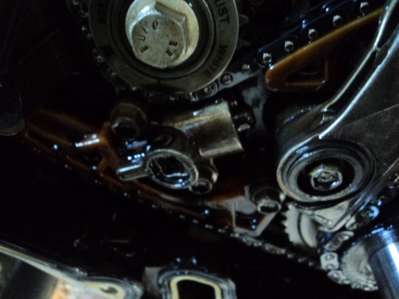

vandaag dus begonnen hier een paar foto's. dus calme er af, moter laten zakken voor die ééne bout :? . alle moter steuen moeten lost ander kreeg ik dat rot ding er niet uit :roll: .

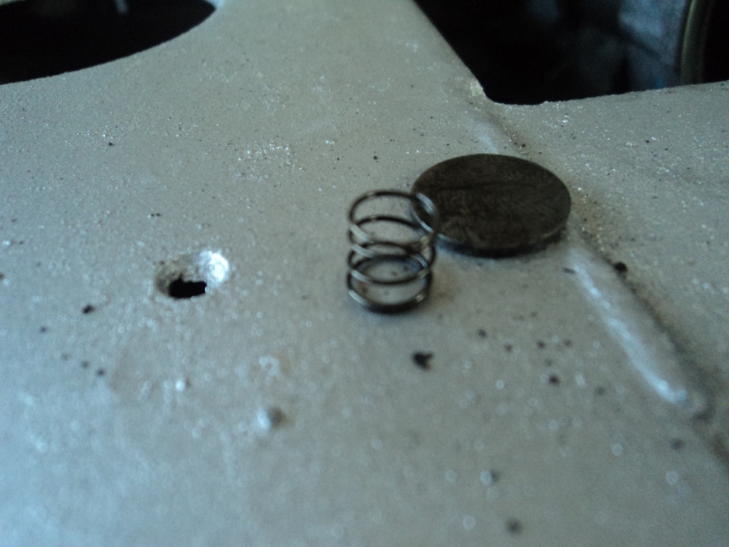

dan wat valt er daar uit de tandwiel kast. hmm, dat komt van de ketting spanner van de ballans assen. zat gelukkig vast tussen de tandwiel kast. de vraag is nu wat doen dat veertje? moet ik dit er terug insteken en wat beter borgen. of moet ik ook een nieuwe spanner monteren?

hier zie dat het uit die spanner komt zat daar los in :shock: !!!
