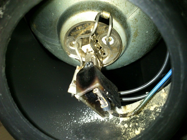

gertje schreef:heb dit ook gehad bij mij was de plastiek van de stekker gesmolten.
wa is nr 11 ?
Het topic is al wat oud, maar ik heb eindelijk tijd genomen om er eens goed voor te gaan zitten. Het is blijkbaar allemaal erg warm geworden. H1 lampje was zwart uitgeslagen, plastic mantel van de voeding was gesmolten en het plastic bescherm kapje was half weg gesmolten.
Er zat een 55watt lampje, moet dat geen 40watt zijn, of geeft ie te veel stroom? Dat alles zo heet is geworden lijkt me niet helemaal de bedoeling.
Lampje van 55W is origineel.
Meestal is het een slechte klemming van de stekkers van de bedrading op de lamp, waardoor in de stekkerverbinding de weerstand verhoogt, en dit zorgt voor opwarming, best de schuifstekkertjes mee vervangen!

sooike schreef:Lampje van 55W is origineel.

Ff een foto gemaakt voor de duidelijkheid, ik zal van de week de schuifstekkertjes vervangen. Ik zal rechts ook maar meteen nakijken, zal wel ongeveer hetzelfde uitzien ben ik bang.
Ik hoop dat het in 1 keer goed gaat anders wordt m'n draadje te kort :roll:

Kasper schreef:Ff een foto gemaakt voor de duidelijkheid, ik zal van de week de schuifstekkertjes vervangen. Ik zal rechts ook maar meteen nakijken, zal wel ongeveer hetzelfde uitzien ben ik bang.
heb ik ook voor gehad, bij mij was het terug inorde nadat het gesmolten plastiek verwijderd was en de klem nog eens met een tang had aangedrukt

Ik open deze topic weer even :oops:
Op de H1 vitting hoort een haaks schuifklemmetje. Deze kan ik dus nergens per stuk kopen, alleen een gehele verpakking van 100 stuks. De verkoper vroeg of een rechte ook niet gewoon mogelijk is, hier kon ik dus geen antwoord op geven.
Dus graag jullie advies... Ik ben er persoonlijk bang voor dat ik dan niet genoeg draad over houdt omdat ik nog een stukje moet afknippen en strippen.

hoi Kasper
Volgens mij kun je gewoon een recht stekkertje gebruiken, en mocht het teveel uitsteken even voorzichtig met 2 tangen ombuigen.
