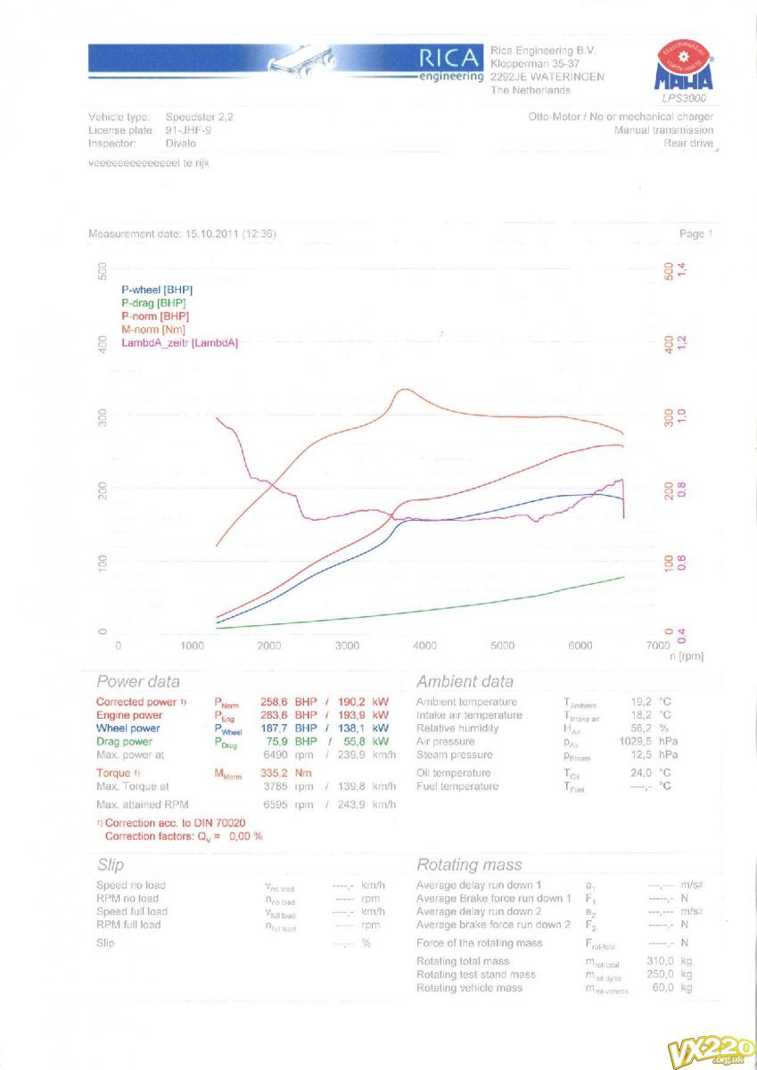

Helaas waren jullie (Smiley, Exmantaa en Speedster4fun) net weg toen ik er was. Wel nog gezellig met Duke gebabbeld.
@ Smiley: gefeliciteerd met de mooie grafiek, een kroon op het werk!
Denk dat ik een volgende keer ook op de bank ga.

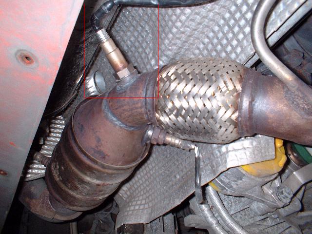

Speedster4fun zei:
http://www.dtec.net.au/Lambda%20Testing ... verter.htm
Waaruit blijkt zoals Exmantaa al zei en ik eigenlijk niet wist:
"... But, from this testing, the tail pipe measurements are shown to be acceptable for performance testing/tunning, especially since much of this work is done at Lambda’s that render the catalytic converter ineffective. Bear in mind though that rapid mixture changes may ‘dampen’ out the readings so when testing perform ‘ramp’ tests slowly and avoid sudden mixture changes..."
Maar voor alle andere omstandigheden is het natuurlijk het beste hem voor de kat te hebben..
Ik heb hem daar zelf ook gemonteerd: zie plaatje
Hier nog een interessante site:Bij mij gaat de uitlaat er even af en las ik een plug voor de kat. waar de wideband sensor in past. Dan is kijken of ik nog steeds rijk meet en afhankelijk daarvan kijken of een iets lagere FPR druk een oplossing is.

Wel een leuk artikel Duke. Tijdens mijn eigen metingen (achter in de uitlaat)zag ik dat in closed loop de wideband iets van AFR 15 aangaf ipv dat hij hoog/laag pendelt om de 14.7.
Dat was al een teken dat de katalysator een beetje als een condensator werkt.
Ik wil het nu helemaal goed meten dus de wideband komt voor de katalysator. Uitlaat ligt er nu onderuit. Morgen wordt er een plug ingelast
