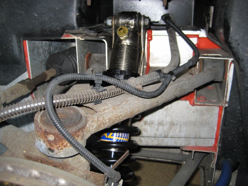

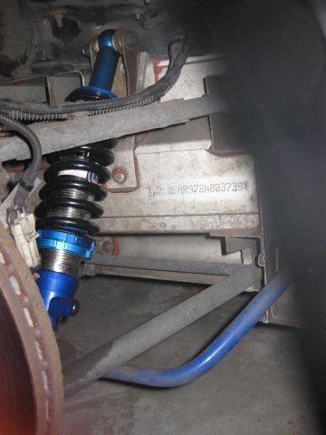

Nu begin ik toch te twijfelen welke kant van de dempers nu boven moet.
voorkant, met de demperstang omhoog
achterkant, met de demperstang naar beneden (geen foto van demperstang naar omhoog)
voorkant, met de demperstang naar beneden
Stuur anders even een e-mail naar Gaz zelf toe met de foto's, en wanneer je schokdempers gemaakt zijn (zie keuringsrapport). Want als het goed is heb je de nieuwe revisie gekregen, en die kunnen anders gemonteerd worden of iets dergelijks.

Robert,
De zuigerstangen moeten naar beneden wijzen, de draaiknop om de demping in te stellen komt dus boven! Dit itt Nitrons en de Gaz uitvoering die Akra heeft. Daar zit een soort van ring om de demperstang waar je de demping mee instelt en bij die constructie komt die (stel)ring wel beneden te zitten.
Heb je niet per ongeluk de veren verwisseld? Die nu achter zit lijkt mij echt te kort!

Net wat plaatjes bekeken op internet en tot nu toe zit die draaiknop telkens aan de onderkant. Wat die veren betreft, om de hoogte van de auto voor en achter op 14 te krijgen moet ik ze voor erg laag instellen en achter erg hoog. De achterkant slaat in mijn beleving ook erg snel tot op de aanslag. Dus dat doet vermoeden dat de veren idd verwisseld zouden kunnen zijn. Ik heb ze wel zo geleverd gekregen, dus dan zouden ze bij de leverancier al verwisseld moeten zijn. Ik zal de veren op gaan meten, ik neem aan dat de langste achter moeten?
Zoals ik al per telefoon had aangegeven, maar ook nog even voor de rest van de mensen die het topic ooit lezen, wellicht is er rekening te houden met het feit dat dit de Gaz Gold Pro II zijn. Er zou veel veranderd zijn, wat er precies anders is zou ik niet kunnen zeggen.
We gaan even met Gaz uitzoeken wat er aan de hand is!

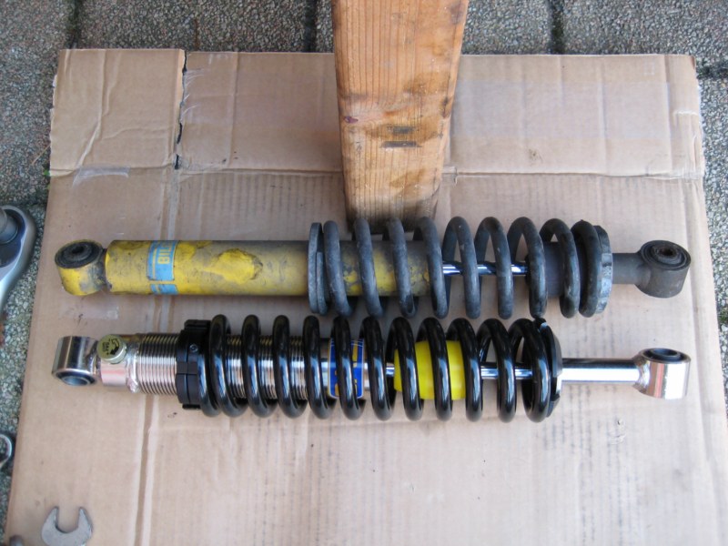

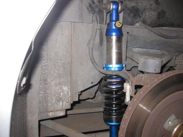

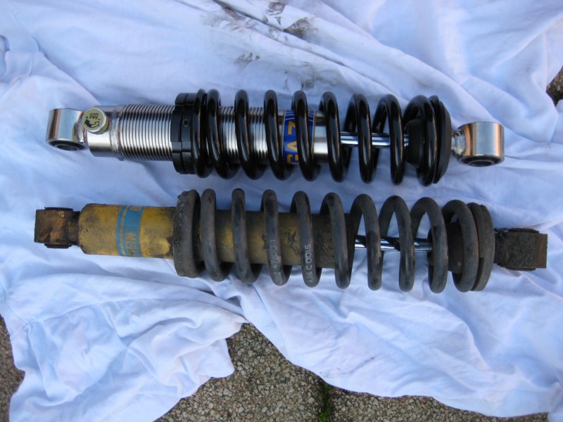

Hier wat foto's van mijn auto.
Speedster GAZ coilover kit 008 [800x600].jpg (108.73 KiB) 3191 keer bekeken
Speedster GAZ coilover kit 009 [800x600].jpg (102.06 KiB) 3185 keer bekeken
Speedster GAZ coilover kit 007 [800x600].jpg (92.87 KiB) 3187 keer bekeken

Het valt me op dat zowel bij Akra als Gonzales de stickers normaal leesbaar zijn met de demperstang naar onderen. Bij mij zitten die dan ondersteboven...
