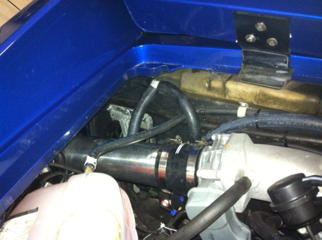

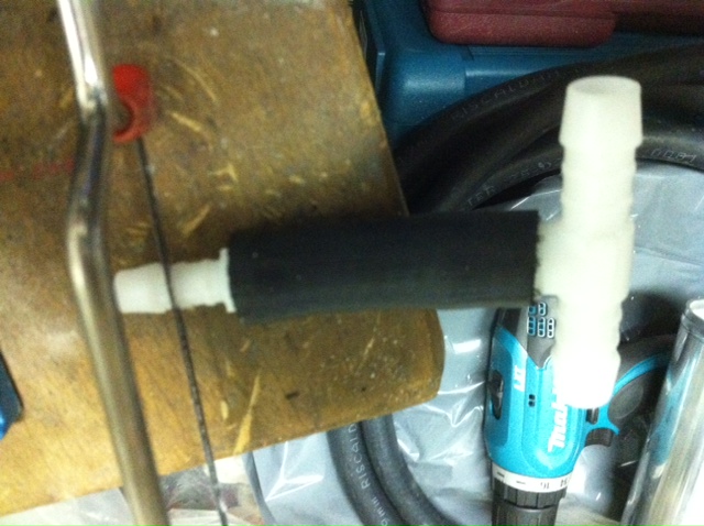

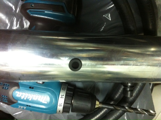

Vorige week een inleersessie gedaan en...... Ik rook 'het'
De winterkap zit er nu nog op maar wanneer je met het raampje open rijdt en je hebt Boost.....dan is het er.
Dat gaat vast niet fijn worden met het dak eraf (deze winter zal toch een keer eindigen?) Dus maar besloten om het probleem te tackelen zoals ik al eerder van plan was. Benodigdheden: stukje slang, nylon T stuk 14/14/14, nylon verlooptule 12/10, 1 doorvoerrubber.
Nu maar hopen op mooi weer en vrije tijd om te rijden, te ruiken en en de mapping te verfijnen.
