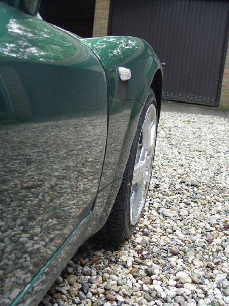

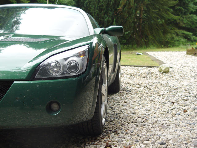

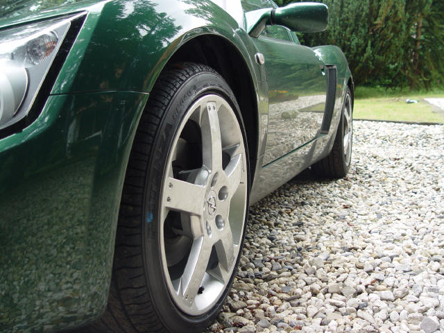

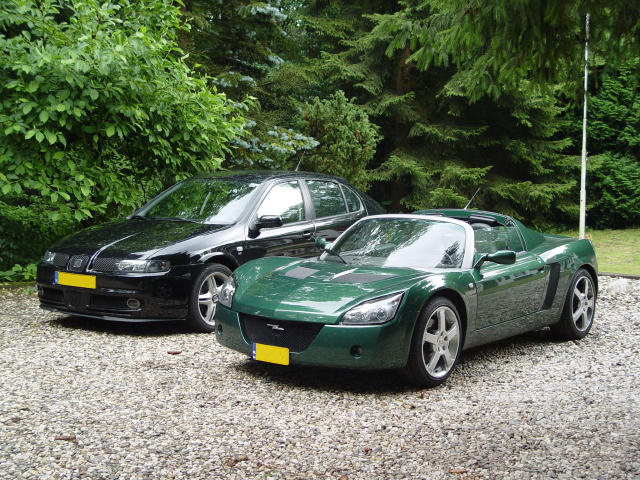

De foto's zijn klaar. Vanmiddag Jans nog even een stukje laten sturen.
Zijn idee was dat het stuur zeer rustig is in rechte lijn, en dat m'n Speedster krap of rap :roll: de hoek om gaat. Twents kan soms moeilijk te verstaan zijn. Ik noem het zelf een zeer stabiel gevoel. Vandaag dus nog steeds tevreden.
Wel liepen de bandjes heeeeeeel lichtjes aan bij het oprijden van de drempelvormige oprit van Jans.
Dus vandaag bij Moto-Concept nog wat spoorverbreders en Turbo-frontflaps besteld. Kijken hoelang de levering duurt. Iemand daar al ervaring mee?

Vanmiddag inderdaad even de speedster getest op stuurgedrag.
Op de rechte stukken zeer stabiel rijgedrag,en in de bochten lekker scherp insturen,en nog lekker licht sturend.Heb hem niet getest ,zo ik mijn
eigen zou testen,maar had er al met al een zeer goede indruk van.
Dus zover is het een goede verbetering Stephan :wink:

SteV6 schreef: Wel liepen de bandjes heeeeeeel lichtjes aan bij het oprijden van de drempelvormige oprit van Jans.
Ik neem aan bij volle stuur uitslag.

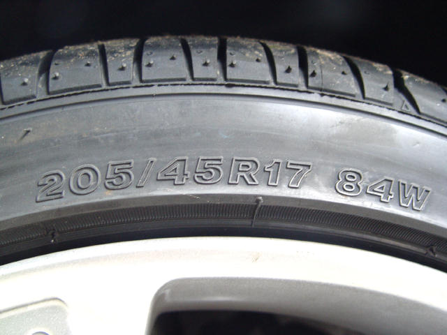

Ik krijg er 205-40 onder dus waarschijnlijk is dan het probleem over wat jij nu hebt en ik ga ook nog verlagen dus dan komen 205-45 helemaal niet in aanmerking denk ik.

Ziet er goed uit Stephan, beter dan bij de speedster in Lochum.
@Martin, ga jij die 205/40 ook op de originele achtervelgen doen? Weet je zeker dat je dat wilt doen? Met een lagere wang van de band zal die band er iets meer "getrokken" uitzien op de velg, en zal wat ieliger aan gaan doen dan Stephan zijn set-up. Ik zou dat minder mooi vinden. En je rolomtrek zal ook iets gaan verschillen, of wil je naar de VXR set-up en dan ook met VXR ABS?

Ziet er zeker goed uit !!
Goed dat je tevreden bent over het rijgevoel :lol:
De verbreders eronder zullen hem optisch wel goed doen in ieder geval(welke 30/30 of 30/10 :?:), en die turbo frontflaps eronder is ook MOOI !!
Jammer voor je dat Jans hem niet getest heeft zoals hij zijn eigen getest zou hebben..........dan had hij er weer als nieuw bij gestaan......
Martin

Dat is inderdaad bij volle stuuruitslag, drempel op en af en met strafgewicht in de auto (in dit geval ongeveer 95kg :roll: van Jans :mrgreen: ). Maar of je daar met een 205/40 band geen last van hebt betwijfel ik sinds gisteren. Het is namelijk de hoek tussen loopvlak en wang die zachtjes het straatvuil van het chassis veegt. En het loopvlak zal ongeveer even breed zijn. Maar dat ligt aan het gekozen bandenmerk en type. Ik heb bewust voor Potenza's gekozen i.p.v. voor Sportcontact 2's omdat enkele Duitse eigenaren hebben gemerkt dat die laatste, in dezelfde maat, groter uitvallen.
