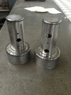

Vanmiddag een killer gemaakt, zo testen of hij het gewenste resultaat heeft en anders verder fine tunen.

Die zijn wel heel restrictief. :shock:

Smiley schreef:Die zijn wel heel restrictief. :shock:
Mee eens, qua "DB killing" zal het prima werken maar ben het met Smiley eens dat dit te ver gaat. Maar daar ben je heel snel achter :D . De kleinere gaten zou ik tot 8 -a 10 mm opboren, maar ik kan me voorstellen dat je het in stapjes wilt doen. Ze zien er iig keurig uit!

Er zitten nu 5 kleine gaatjes (2 mm) in per demper en 4 grote (8 mm) en deze gaan we afhankelijk van het geluid en hoe de motor loopt aanpassen.

Ik heb al meer van dit soort projecten gezien, maar ben over het algemeen nogal ongerust over het stremmen van de uitlaatgasflow.
Heb bijvoorbeeld bij auto's waar de cat zo verstopt van raakte dat de tegendruk te ver opliep wel gezien dat dit zelfs gesmolten zuigers tot gevolg had, dus ik zou daar zelf ook echt voorzichtig mee zijn, zeker wanneer je ze erin hebt en ook nog wat gas wilt geven.

Ding is dan ook puur voor de keuring, ben niet van plan er ook maar een meter mee te rijden verder.

En de auto is stil, na er ook nog wat staalwol omheen te hebben gewikkeld is de VX nu stiller dan mijn daily.
