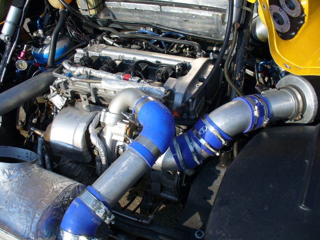

GT blok in speedster. F Janssens had me dit eens voorgesteld gehad (lang geleden)
Vrees dat je dan toch diep in de zakken moet gaan hoor.
linkje vd speedster
http://www.vx220.org.uk/forums/topic/11 ... -race-car/
