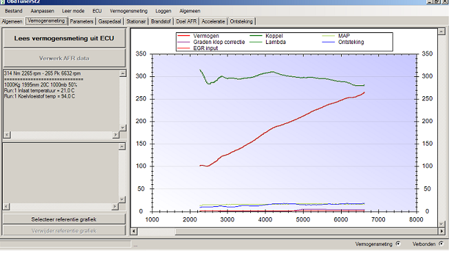

daar is dan weer niets mis mee....

robertsabee schreef:daar is dan weer niets mis mee....
Hmmmm. Een SC heeft een lekker lineair gedrag, maar jouw koppelkromme is wel heeeeeeeeeeeeel vlak... :wacko:
Lijkt er sterk op dat je riem toch wat doorslipt waar ie z'n max koppel zou moeten gaan opbouwen. Vergelijk maar eens met wat andere SC OBD curves hier.
