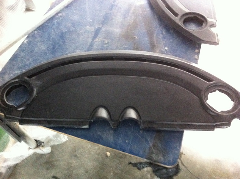

Bijgevoegd eerste foto van proto dash.
Aangezien het originele dashboard ietwat schuimachtig is, is er een mal gemaakt van het origineel.
Vervolgens wordt daarvan weer een positief gemaakt in polyester om te kijken of hij recht is en niet omhoog wijkt.
Het enige wat nog gaat verdwijnen is de kleine inkeping bij de verhoging, dat wordt in carbon niet bijzonder mooi en is bijzonder lastig te lamineren.
Dashboard dat te zien is, is Europa/Exige/Elise, voor een Opel Speedster zal dit echter precies hetzelfde gaan.
Vanaf aankomende week gaan we beginnen met lamineren in carbon, dan volgt er nog een afwerking en 2 lagen blanke lak.
Excuses voor de vertraging, maar het is helaas een vrij arbeidsintensief traject als je het goed wil doen.
Groeten, Ruud

En de Speedster ook met twee speakers in het dashboard? :bag:
Stiekem wel een interessante upgrade ;)

Akra, ik dacht precies hetzelfde, of het dashboard van de Elise moet ook precies passen op onze wagens, dan vind ik dat ook prima, vind m zelfs wat luxer staan!
Re: Nieuwe productie carbon Parts Speedster/Lotus Elise/Euro
"Dashboard dat te zien is, is Europa/Exige/Elise, voor een Opel Speedster zal dit echter precies hetzelfde gaan."
Niet goed gelezen?
Hier wordt het werkproces bedoeld, met als voorbeeld een afbeelding van een Lotus dash. :yes:
