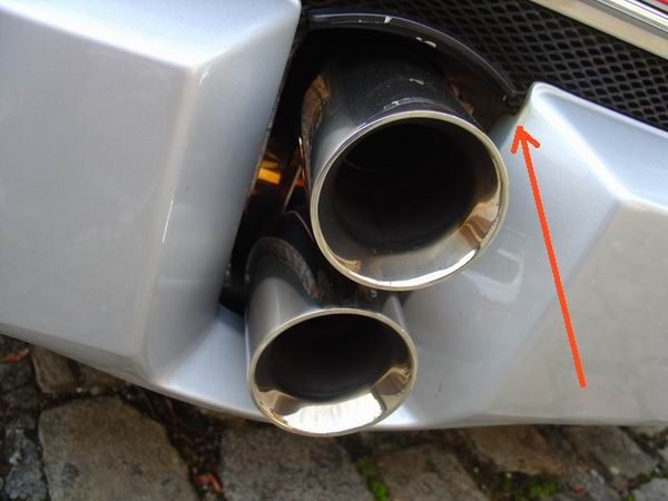

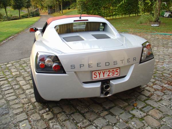

Milltek hitteblaren...
Heb er even twee foto'tjes van getrokken...
Zit ie dan niet "diep" genoeg, m.a.w. moet ie meer naar binnen komen dan?
Milltek Blisters.JPG (32.11 KiB) 6244 keer bekeken
De meeste van ons hebben helemaal geen last.
Dus als je er al een tijdje mee gereden hebt, en je hebt er nog geen blaren op. Dan komen die waarschijnlijk ook niet. Denk dat bij somigen de ondergrond niet helemaal fijn is , waardoor bij hitte die blaren komen.
Je kan op mijn avatar hoe mijn Milltek uit steekt. Ik heb er een aantal gezien die iets verder naar buiten staan.
Je bedoeld dat "bruine" ?? Dat zit er bij mij ook, Maar dat was al het geval met de originele uitlaat :idea:
Er zijn best een aantal speedster die ook op die plek blaren hebben/krijgen. Stev6 bv ook. Ik denk dat het helemaal niet met de uitlaat te maken heeft, al zal de warmte wel ervoor zorgen dat je het eerder gaat zien. Het type uitlaat zal er ook niets mee te maken hebben. Het is gewoon een zwak punt van de speedy :(
blaren
Op mijn 2,2 kwamen er ook verfblazen van ca 1cm diameter op dezelfde plek. Ik wees de garage er op dat de uitlaat aan die kant dichter tegen het koetswerk hing. Het werd netjes onder garantie hersteld en herspoten. Maar aan de positie van de uitlaat hadden ze niets gedaan. 50km later waren dezelfde blaren er terug :shock:
Ik heb de uitlaat dan maar zelf gecentreerd. (Moest hem vanwege de mod toch demonteren :) )
