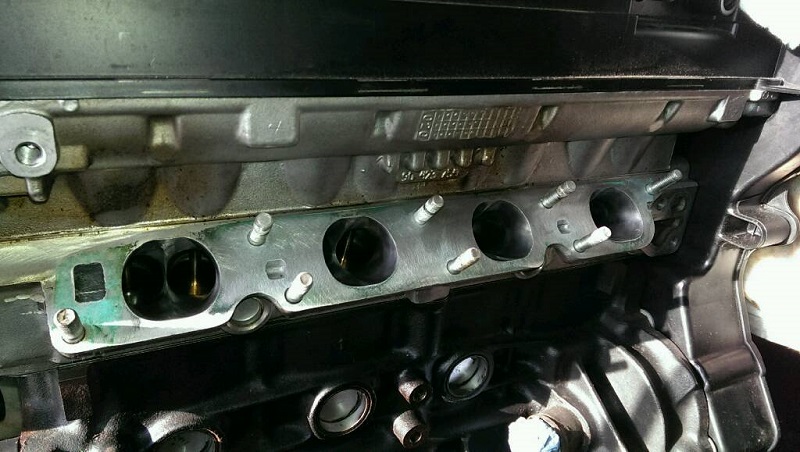

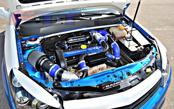

Dit is de motor die in de speedster komt heeft zichzelf al bewezen 440pk bij klasen maar kan 650pk hebben heeft alleen 1100km erop staan.
Volgende week ophalen..
donor motor
donor motor

Weazle schreef:Dit is de motor die in de speedster komt heeft zichzelf al bewezen 440pk bij klasen maar kan 650pk hebben heeft alleen 1100km erop staan.
Bekend blok heb je daar :shock: (Riden van het turbo forum?)
interesse in een K16 charger? Koop ik wel een Garret :mrgreen:

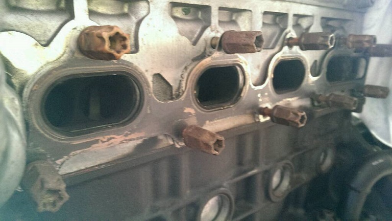

inlaat uitlaat gedeelte motorblok.
Re: Weazle"s Beast.
proper :yes:
