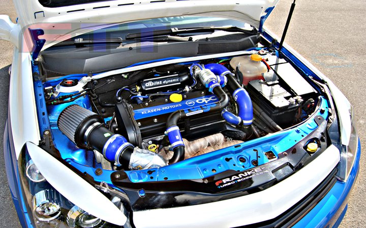

door Weazle
Dit is de motor die in de speedster komt heeft zichzelf al bewezen 440pk bij klasen maar kan 650pk hebben heeft alleen 1100km erop staan.
Volgende week ophalen..
donor motor
donor motor

Weazle schreef:Dit is de motor die in de speedster komt heeft zichzelf al bewezen 440pk bij klasen maar kan 650pk hebben heeft alleen 1100km erop staan.
Bekend blok heb je daar :shock: (Riden van het turbo forum?)

Zat ik ook aan te denken aan die turbo.
Ik ken deze wagen niet maar andre botter kent hem en jij kent hem ook ?
Ze gaan een 2.2 bouwen en dit blok mag weg. 1100km gedraait en heeft alles eerst eens kijken wat die met een 2876 doet
