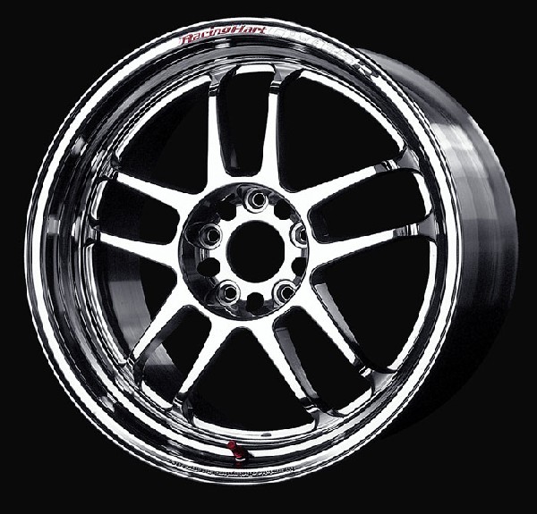

Dit is mijn All time favorite. En zouden ook op de EVO komen (als ik genoeg gespaard had)
Racing hart CP 035 7.5 Kg voor een 18" wiel :shock:
Alleen niet in deze kleur... Dat zou Bronze moeten zijn.
Dit wiel is verkrijg baar in de volgende maten:
MAAT ET GATEN STEEK
7X17 36/42/50 4/5 98/100/108/110/112/114.3
8X17 35/45 5 98/100/110/112/114.3
Gaat dit passen onder de Speedster?
Prijs ligt tussen de €1250,= en €1500,= All incl. (ook banden dus)

hmmm, ziet er ook uit als een lichtgewicht velgje?
nice :idea:

Ziet er goed uit :!:
Hoi weet je het zeker van die maten :?:
Heb bij OZ ook al meegemaakt dat de maten we ergens op een site stonden maar niet in het echie te krijgen zijn.
5x110 of 5x112 met schuifbouten moet passen.
Achter ET 35 is goed, en voor ET 36 ook met 10 mm verbreders heb je dan een strak plaatje ;)
Let wel dat de center bore voor de opel 65,1 is :!:

Ik zal eens informeren of dit wiel verkrijgbaar is in "onze" :mrgreen: maten, Ik vind dit namelijk een zéér mooi wiel. En ook erg licht :idea:
De kleur is in ieder geval (voor mij) de goede....
