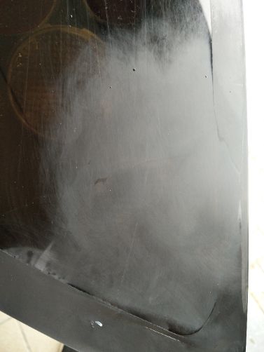

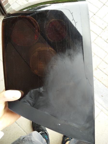

Ik ben bij een garage in de buurt geweest dat carrosserie werk doet. Daar hebben we een stuk geprobeerd op te schuren en geen resultaat, enkel zwarte band rondom komt eraf. Zal sebiet foto posten als ik thuis ben

hier zijn 2 foto's

Aceton lijkt me geen goede combi met polycarbonaat xD dan ga je nooit meer een transparante lens krijgen! NIET DOEN DUS! dat smelt je hele lens weg!
Ik snap er niks van hoe de lens zo donker is... toch een speedster lens gieter in NL die donker polycarbonaat heeft gegoten??
En als je doorschuurd en uitpolijst? Krijg je dan geen transparant oppervlak? Je zou zeggen dat je alleen de buitenkant van de lens spuit...
