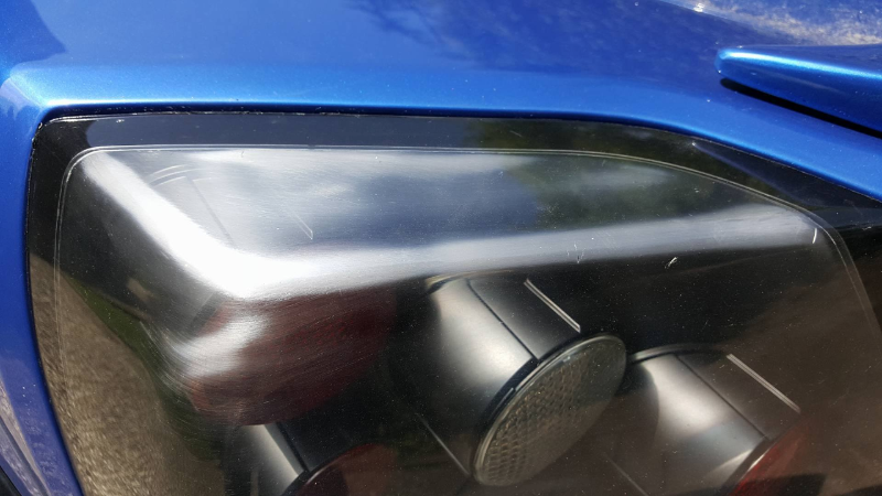

Tsja Smiley, mijn plan was ook alleen de binnenkant te wassen met Dreft, maar de binnenkant was ook heel vreemd licht bekrast.. dus dat heb ik weer netjes gepolijst, misschien toch een residu achtergebleven...

Het wordt nog mooier, bij nader inspectie blijkt er ook een volwaardige spin inclusief webnetwerk in me linkerlamp te zitten... De lamp is helemaal gesealed.. heb ook geen condens meer... HOE kan zo'n spin in me lamp gekomen zijn?? eitje erin gekomen toen ik hem sealde? lijkt me sterk...
Bijgevoegd, foto van mijn Linker lamp:

Als je via de achterkant van de lamp kijkt, zitten er grote gaten in de witte kokers.

Ja klopt! maar ik ben er vanuit gegaan dat de ronde lenzen over de kokers ook dichtgelijmd waren en dus ook luchtdicht.. ik bedoel, die van mij zitten er echt goed vast op :?

Ach, het moet te doen zijn uiteindelijk, kost alleen veel stress... ze waren helemaal gesealed, had geen last van condens meer dus dat is mooi.. En die kit van Joop werkt ook geweldig! Het zit muurvast, maar je kunt het heel simpel weer met een scalpeltje lossnijden, en je merkt wel dat het goed hecht en stevig vast zit..
Momenteel heb ik beide lenzen weer van de units af en heb ik de kitresten er vanaf gepulkt... Ik wacht nu op mn bestelling van Quixx Polycarbonaat polish, dan ga ik de lenzen weer helemaal in nieuwstaat polijsten als dat lukt.
Ik ga de lenzen met Dreft schoonmaken ipv Glassex (alcohol) en dan smeer ik aan de binnenkant Chemical Guys Jetseal, dit heeft ook UV blocker in zich, dus ik hoop dat dit netjes blijft...
Het lijkt erop dat de Koperpoets toch net te grof is want het lijken puur schuurplekken, tijdens het monteren is er iets van residu in de groeven blijven hangen waardoor het LEEK alsof de lens helemaal transparant was (alsof je olie op schuurplekken smeert waardoor ze gemaskeerd zijn), maar dit in de zon is weggedroogd en uitgedroogde plekken liet zien..
Ughhhh, aan allen hier: ik heb beide achterlichten in 2-3 dagen tijd gemodd met haast erachter.... blijkt maar weer dat dit een projectje is waar je de tijd voor moet nemen.. (al was ik er zelf van overtuigd dat ik alles zorgvuldig gedaan had)
