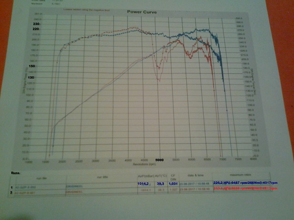

Dat is niet best, maar in ieder geval heb je wat feiten. Als je die Rotrex er tussen uit haalt heeft intercoolen ook geen zin meer. Kan je net zo goed een bypass installeren. Kan je in ieder geval zien wat hij doet zonder Rotrex. En dan kijken wat er echt aan de hand is. Want iets klopt er duidelijk niet. Zeg 220pk bij 4400 rpm, dan zou je naar ongeveer 330 bij 6600 moeten. En dat bij een koppel dat constant blijft, terwijl je door de Rotrex karakteristiek juist verwacht dat die toeneemt.
Ik zou zeggen even adem halen, spul er tussen uit en gaan kijken naar de meest basale dingen. Of de Rotrex werkt, proberen met de intercooler er tussen uit, kijken of de bypass goed werkt etc. Laat maar weten of je -morele- hulp kan gebruiken.

Heb je een grafiek uitdraai van je dyno?
Zit iets flink mis en om daarachter te komen zul je een beetje methodisch te werk moeten gaan. Een boostsdruk meting t.o.v. toerental zegt al heel veel over wat je compressor doet. (tip; cameraatje monteren die toerenteller en drukmeter opneemt tijdens accelereren.)
En wat zit hier eigenlijk voor ecu tuning/mapping in of op? Je kunt bij de modernere blokken nou eenmaal niet zomaar wat aan de hardware veranderen zonder je ecu maping aan te moeten passen...

De uitdraai van de testbank, mijn printer/scanner is ook terminaal dus een foto.
Het enige wat ik van de dealer weet is dat de tuning, een AutoDelta (UK) kit is, gemonteerd is door een extern bedrijf die nu of niet meer bestaat of een andere eigenaar heeft.
De dealer heeft hem zo geleverd aan de eerste eigenaar.
De boost druk is nauwelijks af te lezen, bij +/- 5000 rpm zakt de druk gelijk de curve op de uitdraai.
Voor zover ik kan zien is de uitlaat nog origineel.
Ik heb de Rotrex laten draaien tot 4000 rpm zonder inlaat pijp/filter en er is niets alarmerends te zien of te horen, alleen dat rare irritante bijgeluid bij gas minderen onder de +/- 4000 rpm, klinkt als Tsie..Tsie..Tsie..Tsie en de frequentie is vergelijkbaar met een fout zuigertje van een 4 cilindertje.
Groeten, Henk.
