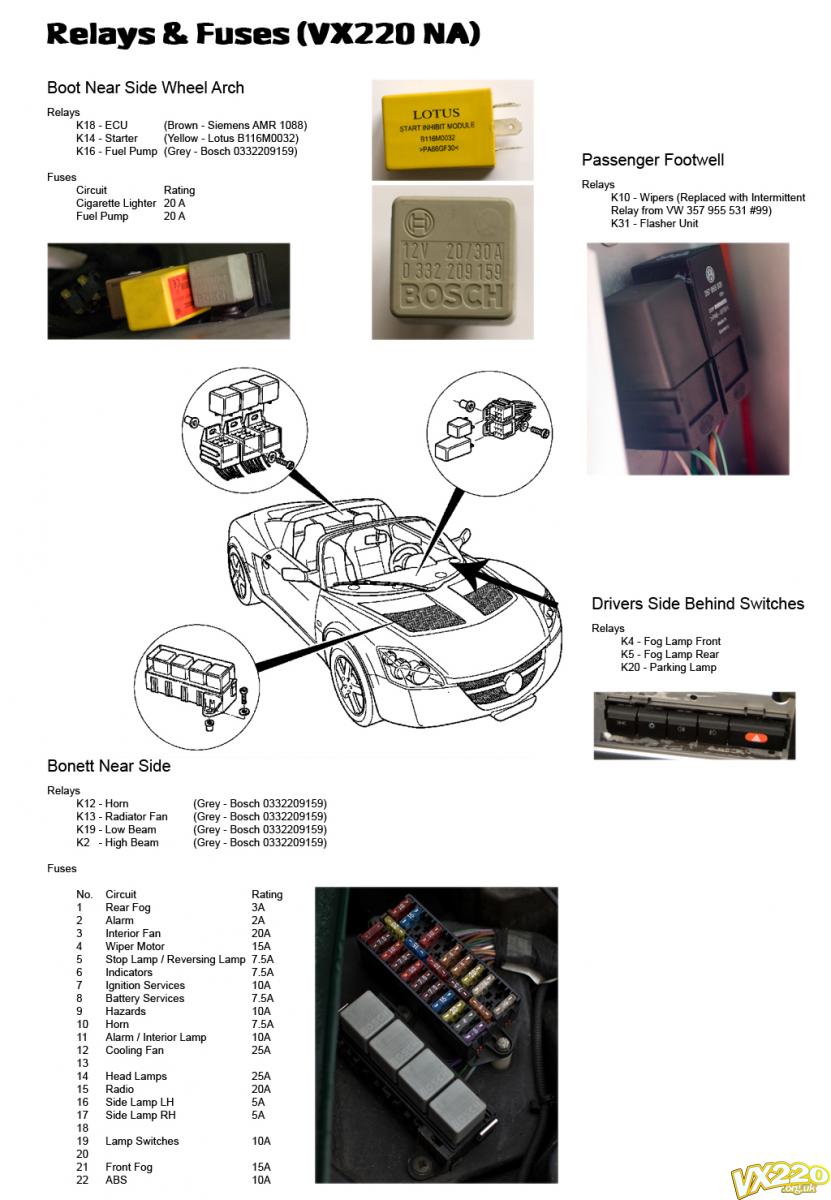

Er zijn 2 plekken die je even na zou moeten kijken.
1 De relays in de kofferbak. Links bovenin. Zorg dat de pinnetjes schoon zijn, en dat de relays er goed ingedrukt zijn.
Sommigen doen er een dunne tywrap overheen om ze goed vast te zetten.
2. Er zijn 2 connectoren in je draadboom die bekend staan om problemen te geven.
Ook die even los klikken en schoonmaken/nakijken.
De 2 rode lijnen zijn een voorbeeld om ze extra vast te zetten, zodat ze minder kunnen bewegen en minder storingen veroorzaken.

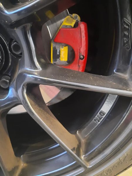

Oh ik dacht dat het piepen echt iets was wat bij deze remblokken hoorde :oops:
Ik heb nu ebc yellowstuff gekocht.

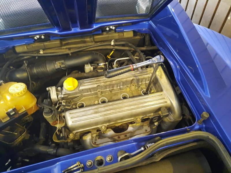

de eerste klusjes aan de auto.
Niets bijzonders nog, aankomende winter krijgt hij echt groot onderhoud.
Ik ga nu op mijn gemakje spullen verzamelen voor de winter.
Alleen bougies heb ik nu alvast vervangen en de remblokken rondom.
de remblokken zijn ebc yellowstuff.
ik heb er nu ongeveer 200 km opgezet om ze even in te remmen en tot nu toe bevallen ze goed.
Het ziet er wel een beetje raar uit zo, mischien maak ik het geel nog wel zwart binnenkort.

Ik mag hopen dat je de bougies niet ‘op gevoel’ hebt vastgezet maar volgens de specs (20Nm) en m.b.v. een momentsleutel?
DIY is natuurlijk leuk maar vergeet dan niet te investeren in goed gereedschap. Maar misschien is dat een ‘open deur’ voor je, dan heb ik niets gezegd. :wink:
