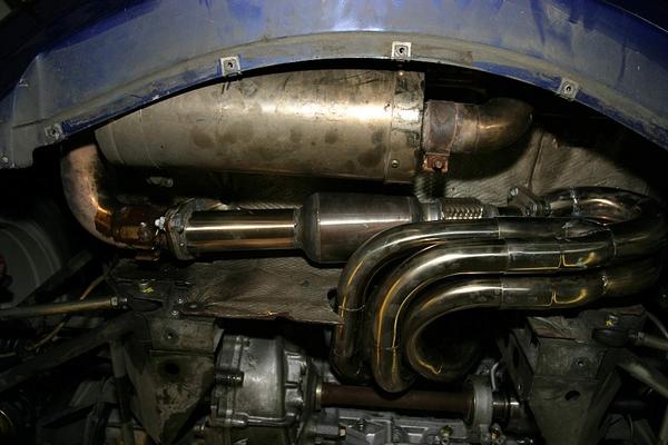

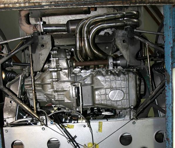

Het probleem hier is alleen de ruimte. Bij de honda conversie van de Elise hebben ze zo een 4-2-1 gemaakt (hee yvo! bekende auto?? :) ) door de kromming eerst naar de andere kant te maken en dan terug te komen.

En hoe zit het dan met de stromingsverliezen / tegendruk door alle extra bochten?
YvoTuk
Berichten: 733
Bericht door YvoTuk »
Stromingsverliezen zijn uiteraard aanwezig, daar is ook weinig anders op te verzinnen als je zo weinig ruimte hebt.
Uiteindelijk is het natuurlijk altijd een compromis; je probeert zo goed en zo kwaad als het kan een goeie 4-2-1 te bouwen, maar je komt in een Elise of Speedster altijd ruimte tekort.
Dat is ook een van de redenen waarom een 4-2-1 op een Cater/Field altijd effectiever is dan op een Elise, daar hebben ze dus wel ruimte :)
Maar desalniettemin, de winst is zeer merkbaar aanwezig, dus de voordelen wegen op tegen de nadelen..
