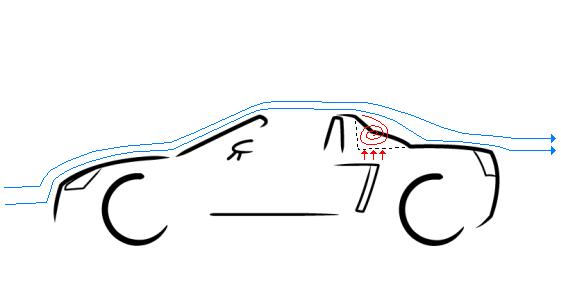

Dat lift op de achter wielen komt dat niet van het ontwerp van de speedster zelf bijv. het stuk bij de achterruit wat abrupt naar beneden gaat. (zie Tekening)
Daar is genoeg ruimte voor draai kolkjes lucht die daar blijven hagen en zo een soort vacuüm creëren en zo iets of wat lift kunnen veroorzaken.
Met je vleugel los je dit probleem zeker op, maar ik denk dat dit ook wel wat scheelt.

Daar ga je het mijns inziens niet mee opheffen, integendeel zelfs.
Een beetje turbulentie bovenop de speedster doet de "downforce" juist goed. Het schijnt dat als je zonder dakje rijdt, dat je dan meer asdruk houdt dan zonder.
Met zo'n "katterug" maak je van de speedster juist een nog mooier vleugelprofiel, maar dan precies zoals hij bij een vliegtuig werkt. Dus UPlift... Vlak aan de onderkant (bodemplaat) en bol aan de bovenkant is dus precies hoe het profiel van een vliegtuigvleugel eruit ziet :wink:
Je wilt het dus precies omkeren.... Dus een vleugel en/of grotere diffuser erop gaat het beste werken.
