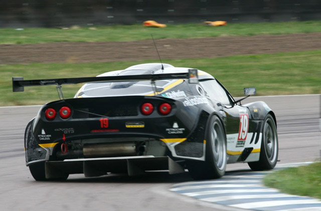

- 6x16 en 7x17 velgen t.b.v. nat weer/winterbanden
- 7x16 en 8x17 velgen t.b.v. semi's
Zijn die vooral achter niet een beetje smal voor deze bredere clams? Ik zou daar eerder een 9x17 voor de semi's verwachten?
Als je tenminste met bredere achterbanden als 225, dus een 245 of 255 of zo wilt gaan rijden..
Voor kan je denk ik ook dan wel naar 7.5 of zo als je 205 of 215 voor wilt draaien.
Die velgmaten zien er inderdaad een beetje ieltjes uit...
Mooi dat ze op schema liggen!
Wheels small.jpg (87.58 KiB) 2958 keer bekeken
Maar voor een 245 band is 8J gewoon aan de smalle kant (vind ik). Ik heb 9J, en daar staat mijn 245 band gewoon goed op, wang niet te bol en niet te "getrokken"....
