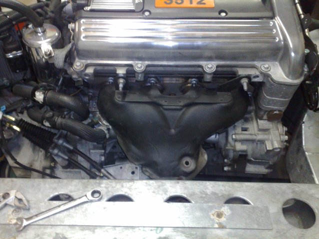

Nog een paar pics voor de liefhebbers:
Verkoperde moeren gebruikt voor het spruitstuk aan het blok (zouden weer beter los moeten komen als dat nog eens nodig is):
De stalen shim voor onder de kofferbak vervangen door aluminium pads:

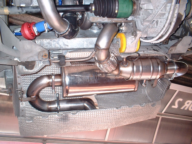

Hier nog een impressie van het werkje zover:
Het spruitstuk krijgt na 2minuten stationair lopen van de motor al een andere kleur.

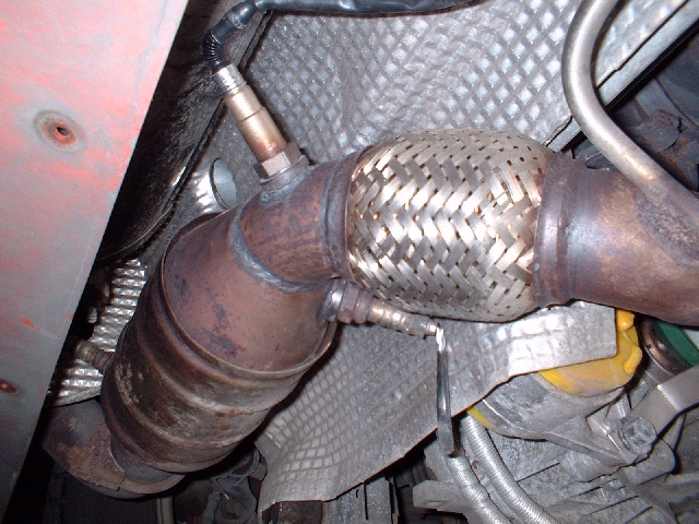

@ the-duke: hier kun je zien waarom de sonde achter de cat niet naar boven kan wijzen. Hij zou dan in de demper steken.
De meegeleverde shabby u-bolt klem die de 180graden bocht klemt op de demper hebben we vervangen door een rvs T-bolt type. (thanx Arno)
Berichten: 976
Dominique zei:
Ik zie het..
Ik had het geluk dat ik wat meer ruimte had..
P.S. Ook nog even een plaatje van "voor de pekel" erbij gedaan.. Vrij triest..
Jongens ziet er goed uit :thumbsup: ook weer netjes alle iso materiaal aan de zijkanten aangebracht.
Trouwens wel mooi dat de lamda achter de cat bij jullie wel onder de demper zit.
Kan Mr. Tullet die laatste Lambda sensor niet beter wat naar achteren verplaatsen? Net naast de demper dus, ter hoogte van de U-bocht klem, want daar is flink wat meer ruimte.

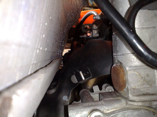

Net even aan het passen en meten geweest met het originele hitte schild.
En op de ene of andere manier past het eigenlijk best goed.
Wat denken jullie gewoon laten zitten, en proberen zonder Nimbus materiaal.
Scheelt een hoop werk, en ik denk dat zo de stijgende hitte het koffer bakdeksel niet kan beschadigen.

Dominique schreef: @ the-duke: hier kun je zien waarom de sonde achter de cat niet naar boven kan wijzen. Hij zou dan in de demper steken.
Sensor kan op zich prima 'rechtop' als hij de aansluiting 90 graden naar boven draait zodat de sensor 'staand' net langs het hitte schild gaat.
Boven de kat is namelijk zat ruimte om de sensor kwijt te kunnen..
Zoals hier op de 2bular kat:
Je kan de sensor nog net in deze foto verticaal zien staan achterin:

Pascal schreef:Net even aan het passen en meten geweest met het originele hitte schild.

Nog een tip !!!! het originele hitte schild kan gewoon opnieuw gebruikt worden.
Enkel een extra beugel gemaakt om het schild vast te maken op het motor blok. Hier door komt het Nimbus materiaal te vervallen.
