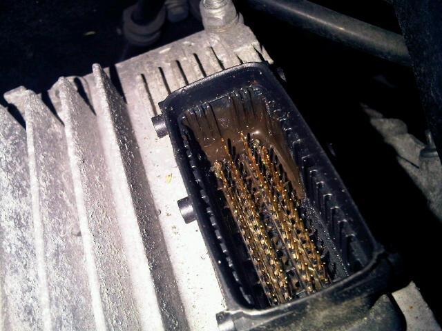

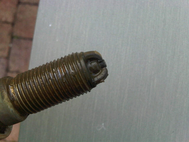

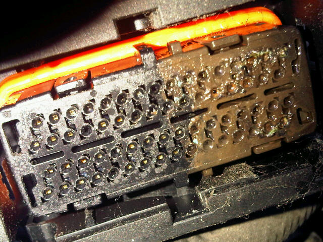

Daar ben ik weer!!!
Foto`s spreken voor zich, gevalletje modder schade. Het zijn nu niet de stekkers bij het koelvloeistofvaatje in ieder geval....
Tot slot breekt er nog een pinnetje af van de ecu stekker :wallbash:
Kortom: investeren in een zeil en ecu, 4 jaar lang al plezier maar ook al 4 jaar ellende :mrgreen:

Hoi Dennis, Die foto's zien er wel heel vreemd uit.. Kun je mij vertellen hoe die bougie nat komt, en hoe je stekker van de ECU zo onder de blubber komt?
Kan me toch niet voorstellen dat die rommel gewoon naar binnen kan komen?
In dat geval wil ik graag proberen dat te voorkomen,
Grtz
Bij die modderfoto's van raoul had ik nog twijfels, maar dit is de 2e al, met exact hetzelfde.
Inderdaad WTF. Waar komt die modder in godsnaam vandaan.
Dat systeem is zo dicht als maar zijn kan.

Ja idd, ik zo toch aanraden dat iedereen dit nakijkt. Even de stekker van de ecu lossen, kijken of het er allemaal mooi droog uitziet.
Als er vocht tussen de stekker en de ecu zit roesten de contact punten weg. Dit gebeurd niet van vandaag op morgen dus dit is te voorkomen.
Een oplossing kan zijn de ecu verplaatsen zoals bij de sc ombouw. ( mooi droog daar ) :wink:

Heb ik ook gehad; vocht in de ECU met modder en contactpunten die wegroestte. Maar dat komt omdat de motorruimte waarschijnlijk helemaal blank heeft gestaan door het overlopen van een regenafvoer tijdens een stortbui.

Hoe kan een motorruimte nou blank komen te staan? Dan moet de Speedy toch wel in 90CM water staan.. dan heb je nog wel een paar extra problemen.. blijf het een vreemd geval vinden..
M.b.t. de bougie denk ik dat er water in het bougiegat heeft gestaan. Dat water dringt nooit door tot in de verbrandingskamer zolang de bougie vast zit. OP het moment dat je hem er uitdraait gebeurt dat natuurlijk wel, en krijg je een foto zoals afgebeeld.

Nou datgeen wat gebeurt is kun je omschrijven als een emmer water die je leeg giet in de motorruimte. Het water kan onder langzaam weg dus zo krijg je dat.
