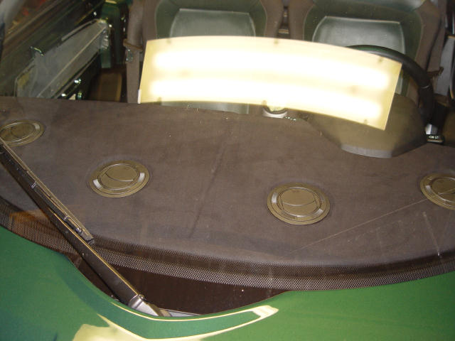

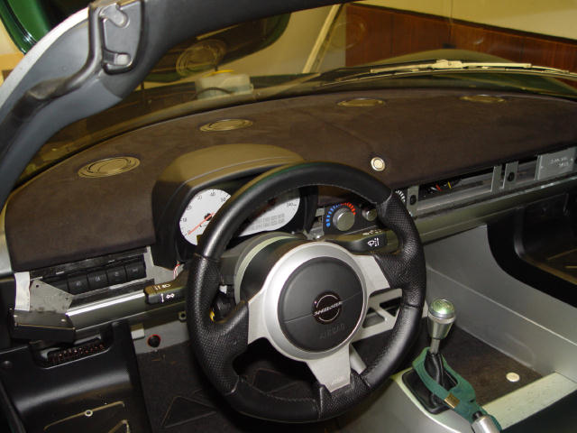

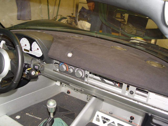

De eerste foto's bij kunstlicht :mrgreen:

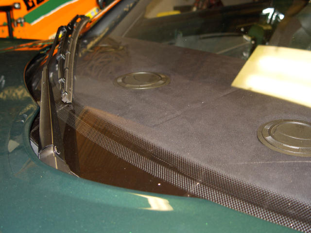

En door de voorruit ...
Bijkomend voordeel: Er komt nu veel meer lucht uit de blaasopeningen voor ontwaseming van de voorruit. Bij het demonteren van het dashboard bleek dat het mannetje bij Lotus die verantwoordelijk was voor het plakken van tape tussen dashboard en aanvoerkanaal slecht werk had geleverd. De tape sloot de aansluiting niet af, waardoor er erg veel lucht ontsnapte onder het dashboard (dus ik vond onder het dash zand, kiezeltjes en dode vliegen). Nu met nieuwe tape is de afdichting goed en dat is te merken!
Ziet er puik uit Stephan!
Nu nog alle paneeltjes!
Nog een plofzak ik je snufferd gekregen de laatste tijd? :wink:
Maik schreef:Nog een plofzak ik je snufferd gekregen de laatste tijd? :wink:
Nee, zoals altijd in het begin veel te voorzichtig met het loshalen. En als je de foto's goed bekijkt zie je de airbag weer netjes in het stuur zit met het nieuwe logo erop :lol:
Zitpositie is door de stuurnaafverlenging opmerkelijk verbeterd by the way.

Inmiddels heb ik voldoende foto's voor een DIY-handleiding dashboard verwijderen. Uitzoeken kostte uiteindelijk nog minder tijd dan het verwijderen van die waardeloze sierstrip rondom de radio, verwarmingsbediening enz. Daar heb ik in totaal een uurtje aan verloren. Enige optie was met plamuurmessen die bij Lotus favoriete dubbelzijdige tape los te steken en daarna steeds meer brute kracht erop loslaten.
Ik gok dat als je geen last van je nek hebt, het een klusje van ongeveer 1 uur zal zijn om het dashboard eruit te halen.
