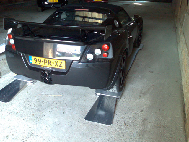

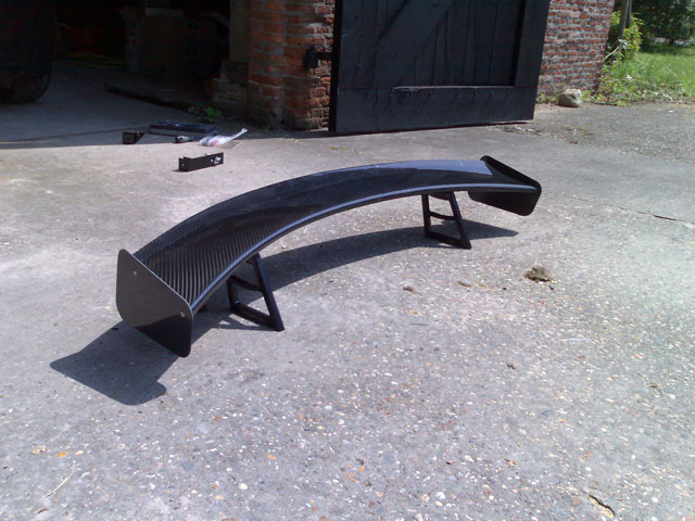

wing small.jpg (116.89 KiB) 2783 keer bekeken

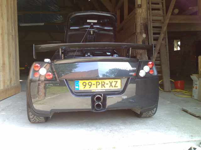

on scales small.jpg (104.28 KiB) 2781 keer bekeken
fitting the wing small.jpg (88.98 KiB) 2784 keer bekeken

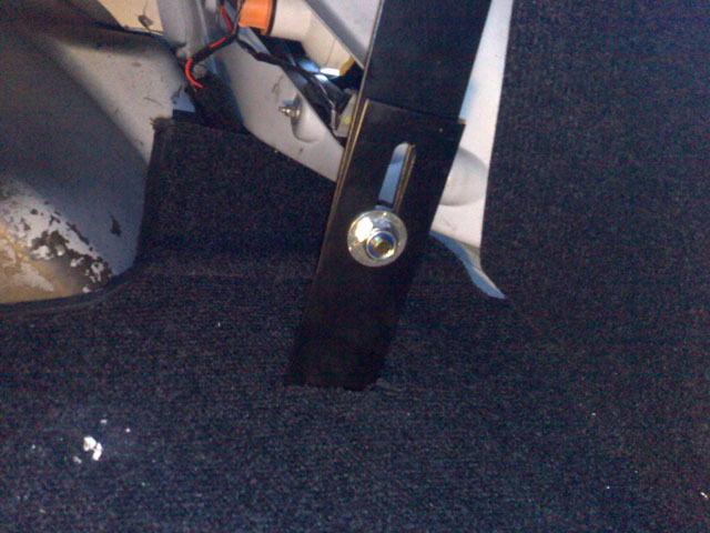

In de kofferruimte om de krachten op te vangen.
structure small.jpg (108.73 KiB) 2777 keer bekeken

Ziet er volgens mij toch niet onaardig uit..
Juistem! Een dikke spoiler staat erg gaaf op de speedster! Andere tutjes hier twijfelen daar weleens over :wink:
Maar ik weet uit ervaring dat het op de foto er altijd wat minder uitziet dan in het echt, dus wat je nu ziet kan wat tegenvallen, in het echt ziet het er nog 3x beter uit toch Herman?
Die verstevigingen in de kofferbak vind ik niet heel erg geweldig eruit zien als ik eerlijk mag zijn... Ten eerste zou ik er al een vast gat doorheen boren zodat de boel niet meer inelkaar kan schuiven. Ook vind ik hem wat smal, zit hij alleen onder de achterste vleugel aansluiting (als je begrijpt wat ik bedoel)?
De voorste zou weleens op trek kunnen staan, de achterste sowieso op druk, dus dan zou de voorste aansluiting weleens wat aan je clam kunnen gaan trekken, hou het maar altijd goed in de gaten... Aan de andere kant gaat TMS meestal niet over 1 nacht ijs dus het zal wel goed zijn allemaal.... maarja, ik blijf constructeur van mijn beroep dus dan zie ik dat soort dingen gelijk :wink:
