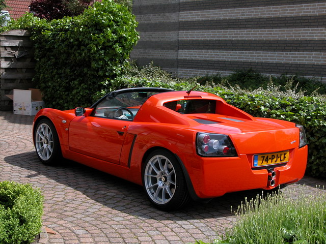

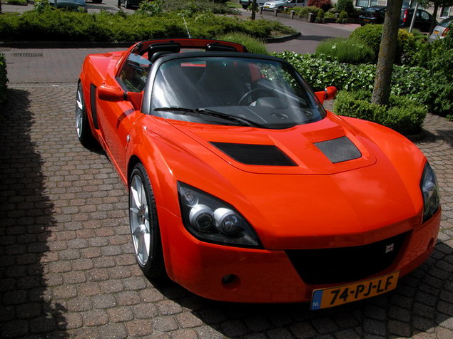

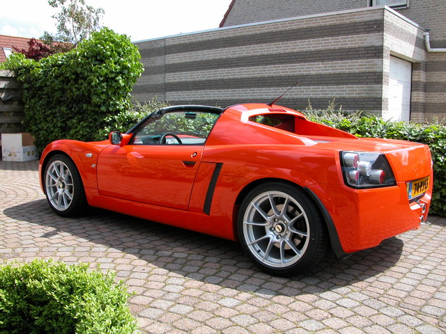

Mooi !
Maar ik denk ook dat ik ze een keer antraciet laat maken eerlijkgezegd.
vind ze onder deze perfekt staan :thumbup: . Niks andere kleur velgen.
Staat erg goed Pascal!
Antraciet weet ik niet wat dat gaat doen als ik dit zo zie...
Zwart daarintegen.... :wink:
Welke banden heb je er nu onder laten zetten? En dat heb je trouwens snel geregeld :wink:
Inderdaad het contrast zilver-orange kan wel, ik zou ze eerder antraciet laten spuiten voor het rem stof.
Maik het zijn de Bridgestones RE0050A geworden, 205/45 - 235/40 en het past perfect.
