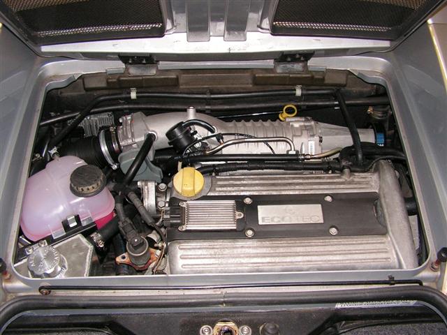

En Maik, zit je soupacharger er nu al eens op? :wink:
Je begint wat achter te lopen, want er rijdt sinds vandaag weer een nieuwe SC rond. 8)
Robert's SC
Robert's SC
sPICT0381 (Small).JPG (62.64 KiB) 3369 keer bekeken
