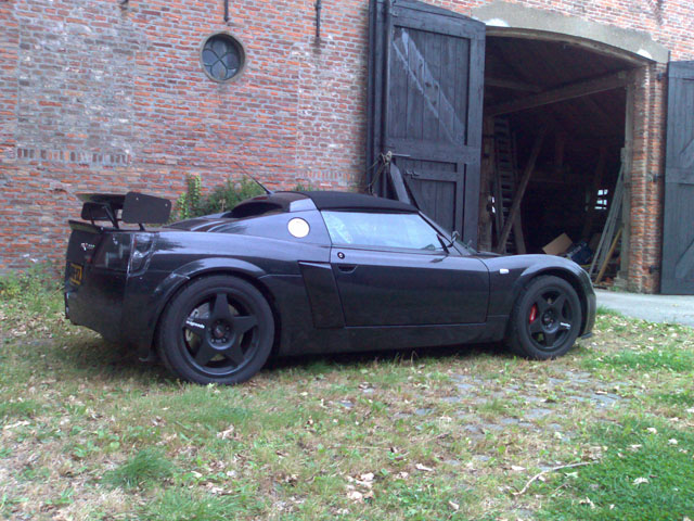

lekker autootje!!!!!! 8)

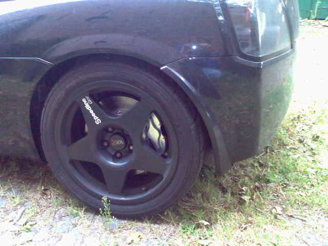

Ziet er erg goed uit Herman :!: ,maar werken ze ook zo goed :?:
Jammer dat daar geen 15" met M/T omheen kan...
Ga je nog iets van een remdruk-regelaar tussen de hoofdremcylinder en de ABS unit plaatsen voor het achter-circuit?
Ik kan me voorstellen dat je nu achter wat teveel remkracht hebt staan met zulke grote schijven. Hoe groot zijn de zuigers in de achterklauwen?
Maar goed.. Dat is even testen op wat verschillende ondergronden en kijken of het ABS achter nu (erg) snel in gaat grijpen.

Zeg Herman, wat is er veranderd aan de Speedlines :?: Die zaten er toch al tijden onder en nu wegen ze 11.6kg minder :roll:
