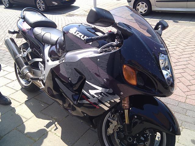

Mijn Hayabusa Turbo met 375pk en top tegen de 400km met drag shifting. :lol:

Dit met standaard achterbrug :shock:
Is de turbo aangesloten op die einddemper of heb je een TTS set up?

Turbo is aangesloten op de uitlaat. Achterbrug is iets langer als orgineel.
Mc Express kit heb ik.
