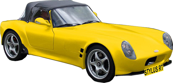

Het is toch de SSC Stylus RT geworden, de seven modellen waren mij toch net iets te winderig :wink: en deze heeft meer body.
Er rijd er voor zover men wist nog geeneen van in Nederland, er is wel een rode Classic versie onderweg naar Nederland vanuit Engeland en die wordt omgebouwd door het bedrijf naar een RT.
Er komt een Toyota 4age 1600cc 20v vvti motor (ca 180 pk bij ca 8000 rpm) motor in, Incl. throttle bodies met injectoren en benzinerails met benzinedrukregelaar Omex 600 programmeerbaar motormanagementsysteem, hiermee kun je een ASR activeren en een Launch control, de auto zorgt dan voor maximale acceleratie :!:

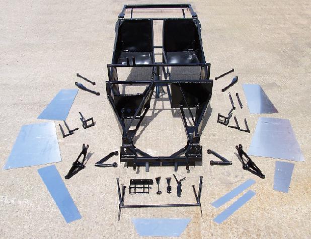

Er komen verstelbare schokbrekers onder en de auto heeft rondom onafhankelijke wielophanging........geen donor onderdelen maar compleet ontworpen voor deze auto, chassis / onderstel lijkt veel op dat van een seven :lol:

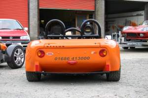

De Classic die naar Nederland komt

De RT, helaas geen goede foto van de CXR wielen.

Nog wat info:
De Stylus is ontworpen door Jeremy Phillips van Sylva autokits en in 1996 verkocht aan SSC die de Stylus verder hebben ontwikkelt tot de volbloed sport auto die de Stylus nu is.
De voorwiel ophanging is onafhankelijk met de veren in het frame gemonteerd met het grote voordeel dat het onafgeveerde gewicht laag is.
De achterwiel ophanging is een nieuwe door Lotus ontwikkelde onafhankelijke achterwiel ophanging.

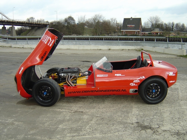

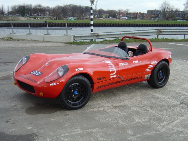

Hier heb ik mee gevlogen uh gereden. Is verre familie van jouw nieuwe auto.
Het is de Fisher Fury. Ook met Toyota-blok. Let op het kenteken :shock: Is toch van een oldtimer?
Ja kenteken kan van een oldtimer zijn, tegenwoordig kan het niet meer op die manier, wel kunnen ze als je een oud blok gebruikt het kenteken op het bouwjaar van het blok zetten, scheelt ook aardig in de BPM :lol:
Het is inderdaad verre familie van elkaar, is maar net wat je mooier vindt, en als het echt niet anders kan is voor beiden ook een hardtop te krijgen, de Fury heeft niet echt een NL importeur, eerst was het DBM, toen of nog steeds DAXBenelux maar die houd ermee op volgens mij en nu is één of andere Fries bezig om het te gaan doen....... :lol:

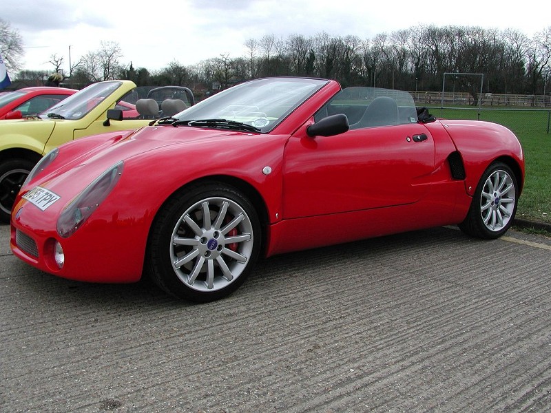

Marcel, je nieuwe kitcar GTM Spyder ziet er mooi uit, vindt hem mooier dan die styles.
De raamslinger komt me bekend voor. :wink:
Dank je Piet..........het is alleen weer even geduld hebben, deze hebben ze hopenlijk wel klaar voor me op 7 Juli......de vorige liet iedere keer verstek gaan :?
