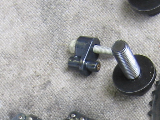

Het gaatje van het koperkleurig sproeiertje in het zwarte onderdeel wat de ketting dus smeerd, is gewoon te klein waardoor de sproeier verstopt kan raken. De latere versies zijn simpelweg zonder uitgevoerd!

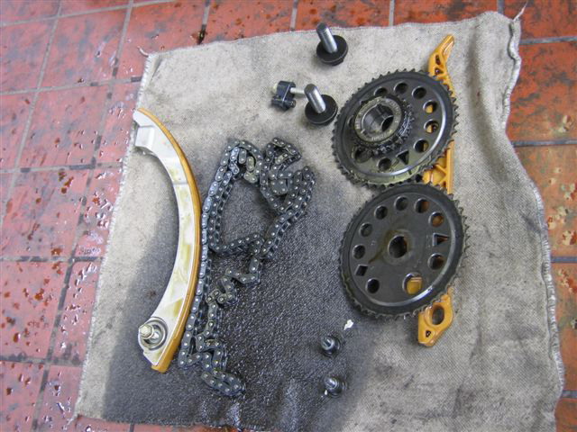

Dit zijn alle delen die bij de recall vervangen worden!!
