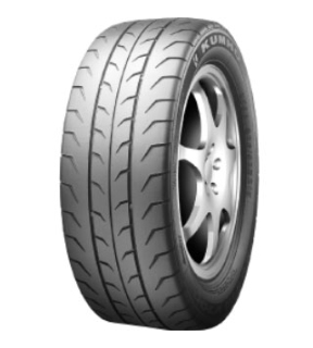

Jans zijn dat deze rakkers, zien er niet erg semi-slick uit zeg maar...
Dat is um inderdaad. Maar kun je alleen krijgen , teminste op 17 inch in hard en medim. In mijn geval dus medium.

Volgens http://www.kumho-motorsport.nl zijn de volgende maten leverbaar:
Asfalt Rally/Sprint band V70A met DOT en E4 (road legal)
Inch comp maat
16" s-m-h 205/45/16
m-h 225/50/16
m-h 245/45/16
m-h 265/45/16
17" m-h 205/40/17
m-h 225/45/17
m-h 235/40/17
m-h 245/40/17
m-h 275/40/17
18" m-h 225/40/18
m-h 245/35/18
m-h 265/35/18
m-h 285/30/18
Achter lijkt mij voor de hand liggen, maar welke kies je aan de voorkant ? :?
