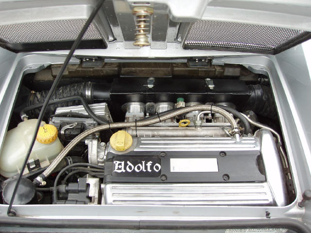

Het Italiaanse Trottlebody-mysterie is opgelost!
De eigenaar heeft via een draadje op het Engelse forum wat details vrijgegeven:
250pk en 270Nm zonder drukvulling uit de 2.2 :shock:
Prijs was een beetje aan de hoge kant, maar dat komt door de ontwikkelingskosten, in totaal zo'n 12.000 euri. Ze zijn er 16 maanden mee bezig geweest en hebben 2 motoren, 3 cilinderkoppen en 1200 liter V-power verbruikt op de dynobank.

Even off-topic: die naam in dat lettertype is wel een toefje fout.
On-topic: €115 per PK lijkt me wat overdreven, of is dat niet de uiteindelijke verkoopprijs?
Dat ziet er goed uit!
Weet je ook of er andere zuigers en drijfstangen inzitten?
12000 voor de hele ontwikkeling vind ik nog redelijk meevallen, maar dat zullen alleen materiaalkosten zijn? 16maanden arbeidsloon zal wel iets hoger uitvallen :wink:
Waar en wanneer kunnen we bestellen voor welke prijs? :)
Maik schreef:Waar en wanneer kunnen we bestellen voor welke prijs? :)
Waar:
Autofficina Adolfo Di Romani A.
40010 Sala Bolognese (BO) - Via Don Minzoni, 22
+39051 828061
Homepage www.adolfoelaborazioni.com
Adolfo Romani en Alessandro Romani
Wanneer:
Zodra iemand van het forum vlekkenloos Italiaans kan spreken ... :roll:
Welke prijs:
Geen idee, wordt nagevraagd. Er is wel een ombouwtermijn van 2-3mnd genoemd.
Ziet er goed uit. :thumbup:
Ben wel benieuwd wat de prijs gaat worden.
En euh ik vond twee weken wachten al lang.
Wens degene die dat gaat doen veel sterkte toe.
