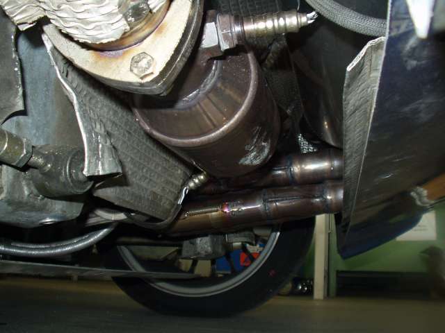

Mijn duits is niet zo goed, maar is er nog ergens een plaatje te vinden van het spruitstuk?

En een plaatje.

Jammer dat ze niet een duidelijk plaatje hebben van het spruitstuk, maar dat zal ook wel een reden hebben....
Tja, niet te zien dus.. Jammer.
Aan de foto te zien en als je goed kijkt op het tweede deel van filmpje komt het 4-2 deel recht naar achter uit. Waarschijnlijk maken ze een 180 graden draai verticaal naast de einddemper, waarna de pijpen het 2-1 deel tegen komen.
Daarna een knietje er aan en dan opzij op op de (zo te zien standaard) kat aan te sluiten.
Beetje zoals op de Honda conversie, maar dan het 4-2 deel recht naar achteren ipv. naar rechts gebogen.
Hopelijk binnenkort wat foto's van de auto zonder clam zoals op filmpje. Dan moet het wel duidelijk worden.
Het is een 200 cells kat, dus niet standaard...
Maar 4-2 zie je op de foto, 2-1 is op het filmpje helaas nauwelijks te zien.
Maar volgens mij maken ze eerst een bocht naar het rechter achterwiel, komen daar bij elkaar (2-1) en gaat dan onder het subframe door naar de kat. Dan via de orginele weg naar de eind demper.
