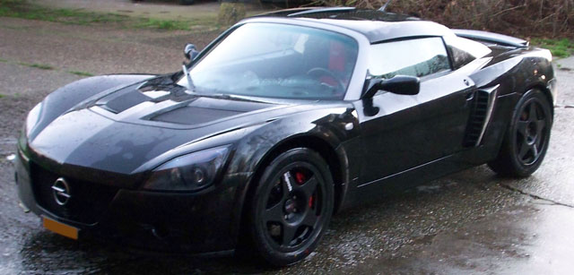

Corse en AP upgrade small.jpg (76.83 KiB) 6528 keer bekeken
Klinkt goed allemaal.
Auto ziet er trouwens fantastisch uit. :thumbup:
Helemaal top! :thumbup:
Alleen nog even je raamomlijsting zwart (sticker kost maar € 25,- en kan er zo weer af).
Ik twijfel nog over de kleur van mijn aan te schaffen wielen dus ik hoop je binnenkort op een meeting te zien (of in Zeeland).
Heel mooi. 8)
Herman schreef:Speedline Corse Magnesium 16"v/17"
Heb je al een adres waar je ze jaarlijks met een röntgen-meting kunt laten doorlichten op interne breuken en corrosie-schade?
Magnesium is geweldig licht, maar het is erg bros en kan interne scheuren ontwikkelen.
Let ook op dat iedere beschadiging van de verf onmiddelijk wordt gerepareerd. Magnesium reageert erg goed met water en dat vreet zich langzaamaan een weg door het materiaal heen, vooral als het dan micro-breukjes vindt en zich in de velg gaat verzamelen.
Dit is de reden waarom het zo weinig wordt toegepast op straat auto's. (race teams doen dit sowieso wel, dus daar geen problemen)
